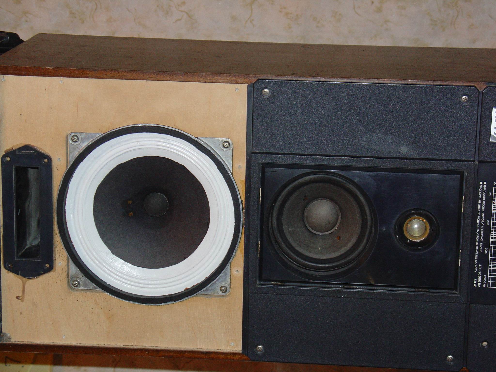

Sveiki, gal galit patarti kaip patobulinti sias koloneles. tik laukiu rimtu normaliu pasiulymu, jokiu ne i tema nereila, pvz: ismesk sitas ir nupirk naujas, nes tema ne apie tai, ir nelaukiu kvailu pasiulymu kad sukist garsiaklabius po 1000lt kiekvienas. prasyciau protingai paziuret i tai. as nereikalauju nezemisko garso. siaip man jos dar net labai gerai groja, kaip 12kv/m kambariui ju per akis, ir kokybe ir kiekybe garso yra padoriam lygyje. kiek esu girdejes pas draugus kompines kolonkes tai ir tos kur virs 200lt 5.1 ar 7.1 sistemos ne arti gerai negrojo kaip sitos senos Radiotehnika Hi-Fi S-50B, 8 omu, 40-20000hz, 50W. Stiprintuvas Telefunken RA100, ypatingos konstrukcijos, jei sudegtu nezinau ar kas galetu pataisyt. jis irgi senas, 1982m berods, bet tiems laikams labai idomi, hbridine konstrukcija panaudota.

kazkur turejau foto isrinktu situ kolonkiu, galima buvo matyt kaip konkreciai vidus atrodo, bet hdd formatavau ir netycia nuotraukos tos "dingo". padeti pataisysiu, dar antra kolonele reiks valyt, tai isrinksiu ir pafotkinsiu. aisku kiekvienam garsiakalbiui atskira erdve padaryta, prikista vatos ir pan, ir aisku filtrai stovi.
ir dar, jos turi overload lemputes, bet pas mane dar nekarto nedege jos, net keista, nes kartais taip uzleisdavau kad namuose visu duru rankeneles drebedavo, kaimynai ateidavo, langai virpedavo ir t.t., tai arba lemputes perdegusios jau senai, arba stipriakas netempia, nes jis atsieit biski silpnesnis uz s50. aciu uz demesi.

Biudzetas? Pradziai as nulupciau plastmasine priekine dali ir padaryciau ja is dulkiu plokstes, vis maziau rezonansu. Po to gerai uzsandarinciau korpusus. Trecias zingsnis jau kainuoja. Pakeisciau vidutiniu dazniu garsiukus. Gal i Eton prx100. Aisku su filtrais reiketu pazaist, aukstadazni atjungt.

baldinis lakas nepades, ten ta mdf yra apklijuota tokiais lipdukais atsieit mediena, o po tom plastmasem normali stora fanera klijuota, tik nusveist ir nudazyt reiktu. ai, dar viena - ar tai del formos faziko ar del ko, kai paduodi daugiau garso ir bosu tai nemaloniai svilpia vejas. nu gal ne svilpia, bet toki nekoki garsa skleidzia.
o va katik lankiausi vienam puslapyje ir pamaciau kad ziemi nuo situ kolonkiu po 160lt uz viena kainuoja, o vidutiniai po 60 ar tai 70lt, tai nezinau ar apsimoka keist man vidurius, kazkaip vien originalai nemazai kainuoja, as tikrai nesiruosiu tiek leist ant to restauravimo, galvojau kad maziau kainuoja. arba ten kiti garsiakalbiai tam puslapy, arba kainos sumaisytos, arba as kazka maisau, nes keista butu kai zmones uz 160lt pardavineja kolonkes kur vien garsiakalbiai trigubai tiek kainuoja. tai teks turbut apsiribot vizualiniais patobulinimais. kaip vidu geriau butu padaryt, kokias medziagas, kiek ir kokio sotrio panaudot sieneliu apklijavimui? ir gal fazika pakeist, gal nuo apvalaus nebutu to garso?
va kaip visks pas mani atrodo:

Mano patarimas būtų pašalinti žemadažnius garsiakalbius, vidurinių ir aukštų visai atjungti, filtrus atjungti, o į žemadažnio vietą dėti 10ГДШ-1-4 plačiajuosčius garsiakalbius, jie Evitoje dabar nauji po 35lt kainuoja. Fazikus užkimšti (uždaras korpusas kad būtų). Kurtai rusiškam saite mačiau iliustruotą tokį patobulinimą, tik dabar neatkapstysiu. Investicija tikrai to verta turint s-50 dėžes-tik jos ir yra šio to vertos. Žemų aišku sumažės, bet apskritai nustebins. Very Happy

Štai, suradau foto:

Aisku senbuviai pasakytu kad geriau nieko nedaryti nes neturedamas reikiamu igudziu matavimo prietaisu ir patirties is "labai gerai grojancios" koloneles padarysi tik gojancia
Manyciau tuingas turetu atrodyti sekanciai:
1 korpuso standinimas
2. Uzpildymas sintephonu
3. Peregruzka ir kt nereikalingos indikacijos ismetimas
3. Laidu kontaktu bukles ivertinimas ir perlitavimas
4. Ant spygliu pastatymas
visos kitos investicijos skasumingesnes:
1. Galbut perdaryti i 2 juostu (experimento tvarka ismesti viduriu garsiuka isviso)
2. Galbut perlituoti i "audiofilinius" kondensatorius ir rites
3. Galbut perlituoti i "audiofilinius" laidus
4. Galbut perderinti fazoinvertoriu
5. Galbut padidinti jautruma priklijuojant papildoma (-us) magneta (-us)
6. Galbut prideti atskira deze su semu dazniu midbasu
Laiko prasme turesi apciuopiamas sanaudas,o rezultato prasme ...Smile

vat ir as galvoju kad pirma uzteks man pirmos fazes is tavo dvieju isvardintu, nes galiu tik blogiau pridaryt, o vat jei kada konstruosiu is pagrindu kokias koloneles tada ir bus matyt. o sitos "vidutiniam" klausytojui skamba pakankamai gerai, garso tikrai uztenka ir kokybe nebloga. o vat midbasu manau nereiktu islupt, nes filtrai labai filtruoja gerai, i basus eina vien tik zemi, tad be midbasu manau neisgirsciau muzikos tokios kokia ji yra. butu kaip automobiline sistema kur yra tik piscialkos ir subas.

Fazikas švilpt gali dėl suplyšusio porolono pakeisk ji jei suplyšes ir pranyks švilpimas.

Visas patobulinimas tai tik vidiniu laidu pakeitimas i storesnius bent 2,5mm , cia kazka per daug neisrasi tos kolonkes ir taip padoriai groja juk viestiek nuo kompo klausysi, tai per daug neislosi
