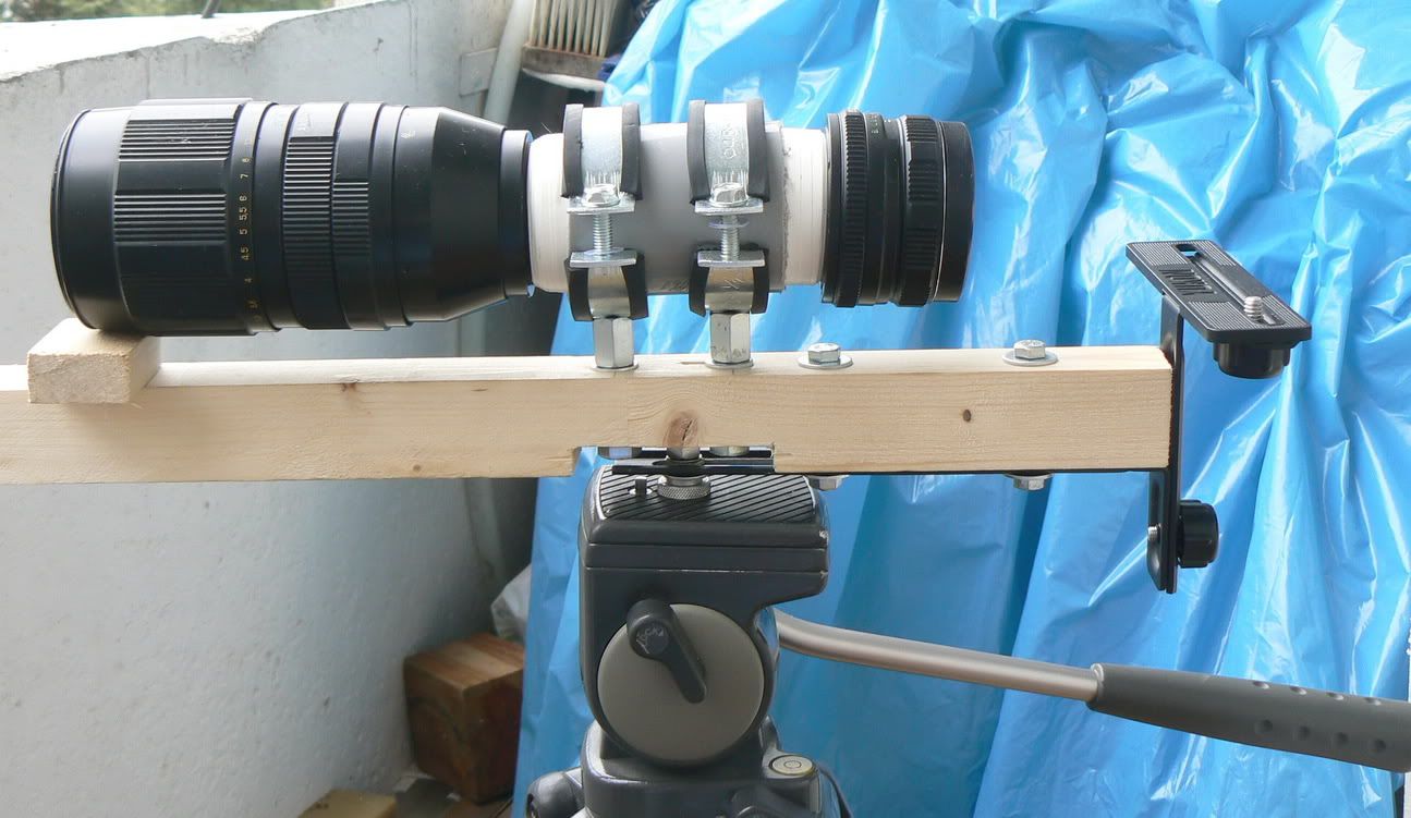

Toks JUKON monoklio ir fotoaparato derinys nesigaus, nes fotoaparato objektyvas turi būti tokio pat dydžio arba mažesnis, kad įeitų į tą žiūrono vietą, kur priglūsta akis. Visą monoklio ir foto derinį reikia tvirtai tarpusavyje fiksuoti ir geriausiai montuoti ant stovo.
Galima būtų pamėginti JUKON monoklį su mobiliu telefonu, kuris turi fotokamerą, bet tik kai geras saulėtas oras.
Aš pamėginau savo Panasonic FZ-7 sujungti su savo darbo konverteriu 4x padarytu iš dviejų rusiškų fotoobjektyvų (200 mm ir 50 mm):
Didelis vaizdas: http://i263.photobucket.com/albums/ii146/Vrimk/Bendras/Sistema_4x.jpg

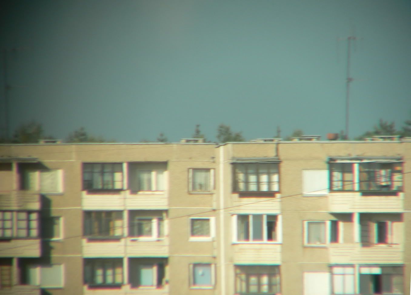

Štai koks vaizdas gavosi:
Didelis vaizdas: http://i263.photobucket.com/albums/ii146/Vrimk/Bendras/Sistema_4x_foto.jpg
Vaizdas fotoaparate buna apverstas aukštyn kojom. Sistema nestabili, reikia gerai fiksuoti (kad būtų gera kokybė, reikalingi tekinimo darbai).
