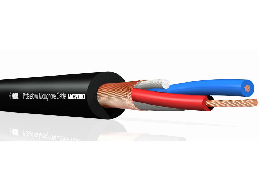

Teisingai VEC7OR patarė. Tik dar iš patirties pridurčiau, kad nenaudok kabelio su viena centrine gysla. Geriau imk mikrafoninius (du laidukai centre ir iš išorės šarvas) ir šarvą lituok tik vienam laido gale. Tas sidabruotas kabelis šiaip sau (išbandžiau).

Mariukas
Dažnas dalyvis
Dažnas dalyvis
To Ba1tuks:
Manau, kad jūs nesate neišmanėlis Smile O tiesiog neatidžiai perskaitėte mano komentarą. Su jūsų nurodytu kabeliu žemę pajungčiau per šarvą (kas kerta per garso kokybę).
Rašiau apie tokio tipo kabelį:
http://www.midiaudio.net/px/upload/origin/10212.jpg
Manau apsimoka pačiam gaminti.
