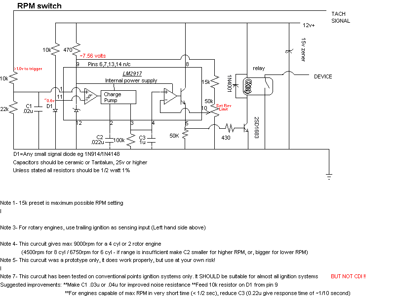

http://www.rx7club.com/attachment.php?attachmentid=65799&stc=1&d=1196984006
Vienas iš varijantų. Tiksliau galima padaryti su dažnimačiu, impulso užpildymo ir perkėlimo metodu. Esmė paprasta: generatorius formuoja stabilų impulsą, o iš komutatoriaus yra užpildomas skaitiklis. Kai tik yra perpildymas-įsijungia tavo norimas prietaisas, pvz. lempa.
