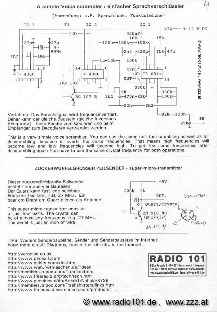

Va viena schemute nezinau ar veikia, bet prasau http://www.radio101.de/radio101/diags/blatt4.jpg
login: www.radio101.de
slaptazodis: www.zzz.at
