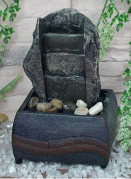

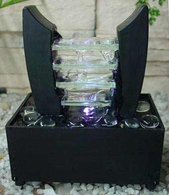

Ketinu gaminti mažytį vandens siurbliuką, tik nežinau nuo ko pradėti. Akvariuminiais nesidomiu, nes jie per dideli, tačiau susidomėjau esančiais pirktiniuose fontanėliuose:
http://www2.senukai.lt/katscan/50/50845915.JPG
http://www2.senukai.lt/katscan/50/50845919.JPG
Ir panašiai...
Kaip žiūrėjau parduotuvėje, tai tuose mažiausiuose fontanuose paprasčiausiai įdėta maža dėžutė su kiaurymėmis vandeniui įsiurbti ir į tą dėžutę tiesiai eita maitinimo 220V laidas, o pati dėžutė tiesiog panardinta 'plaukioja' vandenyje. Kažkokių mažų dydžių siurbliuko reikėtų man. Ir dar reikia, kad srovelė pakiltų bent 3cm (deja, pirktiniuose vanduo tik teka, o ne trykšta...). Ar įmanoma pačiam padaryti?

fontanelyje siurblys yra imerktas i bliuda, o isejime yra prijungta kokiu 10 cm ilgio slangute. sumazink jos skerspjuvi, sutrumpink pacia slanga ir turesi tuos 3 cm. ir tie siurgliukai reguliuojamo srauto. vat ar veiks jis ilgiau nei garantija (2 men) - klausimas.

as per kaledas pirkau fontaneli su tokiu siurbliuku, maitinamas 12v, slangute apie 8mm skersmens ir 15cm ilgio. Tai pakelia vandeni tuos 15cm, tada dar apie 2cm buna po vandeniu slangutei pasibaigus (mazas indelis) ir dar apie 2cm buna iskilusi srove. Uzmovus 4-5mm slangute tikrai 3cm bus srove, aisku jei bus iki kokia 20cm nuo siurbliuko.
