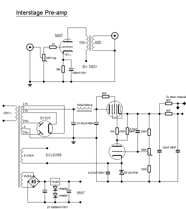

Jei konkreciau, tai darom kazka panasaus i tai:
http://www.audionote.co.uk/articles/tweak_ai_p2_phono_mod_02.shtml
ir vietoj V3.A, V3.B jungiama kazka tokio:
http://www.dhtrob.com/schemas/afbeeldingen/5687pre.gif

Taip, tik viršutinėje schemoje yra klaida, reikia sujungti 3 lempos 1 ir 6 kojas.
