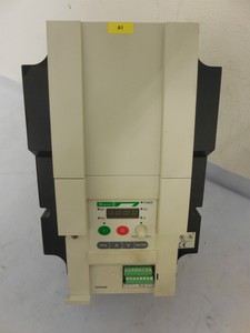

Modelis - dv5-340-5k5
Kaip suprantu L1, L2, L3 ya iejimas o U, V ,W isejimas.
o jis pats maitinasi nuo ten pat ar reikia prijungti kur atskirai?
ir ar i L1, L2, L3 itampa turi ateiti visada ar tik tada kai turi jungtis tas variklis ?

ftp://ftp.moeller.net/DOCUMENTATION/AWB_MANUALS/h1414g.pdf
pagal manual'ą atrodo, kad pasimaitina iš to ką gauna, atskirai nereikia.
O ar palikti maitinimą tai jau kaip nori.
43 puslapyje rodo, kad yra išvedamos knopkės (nedaugiau 20 metrų kabeliu) ir jomis valdomas variklis (pagal iš anksto įvestus parametrus).

marcello911 rašo:
Gerai supranti
Citata:
Nuo ten pat
Citata:
A kaip nori.
Dar negaliu nepridurti.
Kai tokie klausimukai kyla aš abejoju ar pavyks panaudoti tą dažnio keitiklį, ten net pakankamai susigaudančiam yra ką veikt kol sukonfigūruoji taip kaip reikia. Nebent jis jau sukonfigūruotas konkrečiam darbui ir reikia tik prijungt.

marcello911
Patyręs dalyvis
Patyręs dalyvis
Zaria_klp rašo:
nenoriu būti trolis, bet jei kyla toks klausimas, tai kas bus kai reikės konfiguruoti?
JIs sukonfiguruotas, anksciau valde lygiai toki pat varikli, po atnaujinimo liko nebereikalaingas, tai dabar sugalvojau panaudoti kitur.

Maitinimas==A==[Keitiklis1]==D==[Variklis1]
Maitinimas==B==[Keitiklis2]==E==[Variklis2]
Maitinimas==C==[Keitiklis3]==F==[Variklis3]
dabar yra taip? ir tamsta nori dar vieną variklis pajungti su šituo parodytu keitikliu? D,E,F taškai netinka, nes ten jau po keitiklio, ir manual'e parašyta - taip jungti negalima.
jungti kita keitiklį galima tik nuo A,B,C vietos. nebent, maitinimas iki 1,2,3 keitiklių ateina "tam tikru laiku", tai tada ir dar vienas keitiklis pajungtas įsijungs "tam tikru laiku".

Kaip ir viska pajungiau, bet niekaip nerandu kur potenciometra jungt..
gal galetum parasyt kurie kontaktai ?
aciu Smile

Pagal ta instrukcija, kiek suprantu potenciometras jungesi ant H, O, L
dar jam kad pradedu dirbti reikia pajungti 24v bet va sito tai tikrai nerandu kur...

Kad kiek akimis permečiau, tai papildomų 24v jungti nereikia, ten tik jungtis P24 yra, bet ji skirta digital in 1-6 per mygtukus ar relytes valdyti.

Na dabar yra taip, kad i ji ateina itampa, isijungia ekranelis rodo 0 ir isejime itampos nera

Turi nustatyti keitikliui speed reference šaltinį į analog 0-10V ar kažkas panašaus ir teisingai pajungti potencą. Neskaičiau manualo šio, bet ten tikrai viskas turi būti aiškiai parašyta. Na nebent žinių bagažas labai mažas tai tada skaityti tą manualą ar angliškai ar kiniškai - jokio skirtumo.
