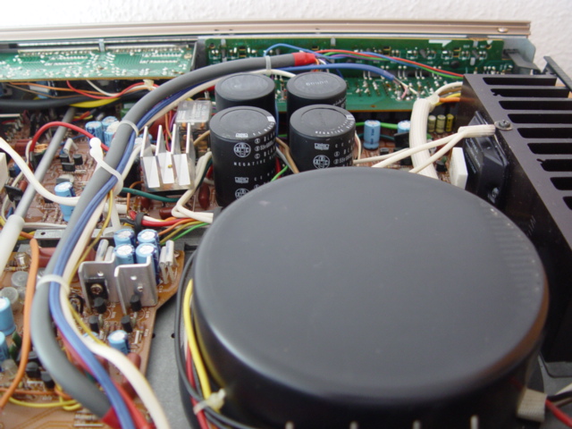

Sveiki,
Turiu Sharp Optonica SM-7100. Triuksmauja vienas kanalas ir siaip garsas kiek nesvarus.
Gal kas nors galite parekomenduoti meistra (Vilniuje)?
Stiprintuvas toks:
http://www.mtk-physio.de/Info-Box/Optonica/Optonica_7100/Optonica_SM-7100/Optonica_SM-7100_BIG/Dsc06447.jpg

aparatas senas- tikrink elektrolitinius kondikus.

Dmitrij rašo:
Kuriuos? Yra keturi dideli 56V 6800 mikrofaradu ir kruva mazesniu.
Testeri turiu, bet jis matuoja tik dviem eilem mazesnes talpas.
Uz kurio galo laikyti lituokli - zinau, rankos is daug maz teisingos vietos auga,
bet patirties su elektronika - minimumas Smile
