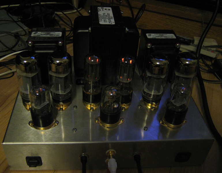

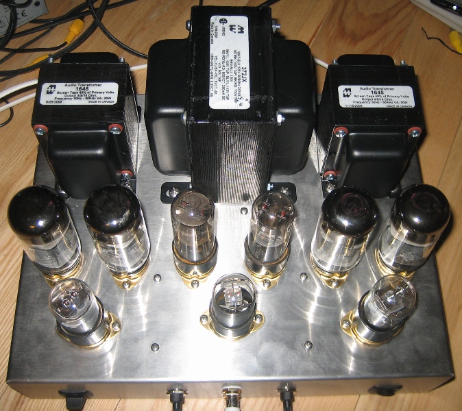

Na siandien ir as prisijungiau koloneles prie savo pirmagimio Smile Suolis nuo mikroprocesoriu i lempas buvo kardinalus Smile
Va kas gavosi (dar apdaila nepadaryta iki galo):
http://jonis.eu/tubes1.jpg
http://jonis.eu/tubes2.jpg
Testam 6p3r, bet lentynoj guli el34 Smile
Maistai - jokiu akmenu, viskas ant lempu.
Tai mano pirmas blynas ant lempu, iki siol ju net ciupinejes nebuvau. Trys menesiai skaitymo, po to dar tiek pat komplektavimui, dar tiek pat kulturingam sumontavimui, na dar menuo kol izdrisau maitinima paduot Smile Siandien jau groja, kolonelese net ausi prikisus praktiskai fono nera, tik kokybiska signala neturiu is kur paduot - vienintelis padabnesnis saltinis is sat, bet ten nedaug skiriasi nuo mp3 Sad Tad ivertint darbo negaliu

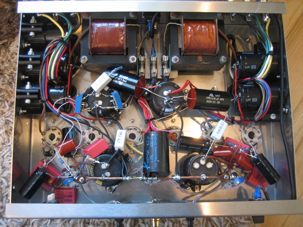

Dar butu idomu ir is apacios paziuret Smile
 apie lempinukus
PranešimasParašytas: 2009 04 21, 07:27 Pranešti apie taisyklių pažeidimą Atsakyti su citata
JOnis
VIP narys
VIP narys
viduje http://jonis.eu/tubes3.jpg
Maitinimas du 3c4s, uz ju 8,2x630, droseliai, tada i peti po 3 kondikus 470.0x450, jiems lygegreciai 6,8x630
Minusas ant 6x6, tada 470,0 , toliau potensai ir po 2200,0 ant kiekvienos lempos minuso
Mase priekije 6 kvadratu viela. Pasirodo, ersos C25 lituoklis su smailu antgaliu ji pajegus lituot Smile
Mase i korpusa paduota i 6mm sina geltonai drizuotu laidu netoli priekio vidurio

JOnis rašo:
Ir vidui puikiai atrodo!!! Smile
