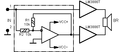

Gavau senas rusiškas kolonėles, kurios buvo naudojamos su juostiniu magnetofonu "Kometa". Nominali galia 15W, "pasinė" (pasportnaja) 25W. 8Omai.Padariau stiprintuvo du kanalus su tda2050. Viskuo esu patenkintas, normaliai klausant galios laisvai užtenka, bet kartais norisi garsiau pasiklausyt. Nesu koks nors gezas, kuriam reikia pavaidint su aparatūra, o ir tokios kolonkės tam visiškai netinka. Tiesiog norisi dar gauti keletą papildomų vatų. Todėl sugalvojau, kad reikia tiltint du kanalus į vieną. Trafe galima gauti arba +-23V, arba +7V. Pasirinkau belekokį operacinį stiprintuvą, kuris gali būti maitinamas nuo 7V. Lemonoj pasiūlė 4 kanalų (man reik tik 2) LM324N. Sulitavau panašią į šią ( http://circuit.lt/projektai/a03/project/lm3886/tiltas.png ) schemą, tik naudojau ne lm3886, o tda2050. Viską sujungus, iš kolonėlių pasigirdo toks garsas, kokį galima sugeneruoti su kompu kai pasirenki pjūklo formą Laughing Tada pasižiūrėjęs į tda2050 datašytą pamačiau, kad ji turi inverting input. Paėmiau dviejų kanalų laidus sujungiau į krūvą (+su - ir + su -), išėjimus pajungiau prie kolonkių + ir-, o gnd sujungiau į krūvą ir prijungiau prie gnd Smile kolonėlės grojo dar tyliau, nei buvo su viena tda.
Klausimas: Gal netyčia žinot kodėl apvertus signalą gavosi toks šlykštus garsas? Visi laidai ekranuoti. Gal didelę įtaką turi tai, jog operaciniam stiprintuve (apverčiančiame signalą) yra 4 kanalai, o aš pajungiau tik 2? (tiesą sakant bandydamas jungiau tik vieną, prie kito buvo prilituoti laidai, bet neprijungti).

Turiu susilitavęs 4 plokštes su tda2050 (schema iš datašyto, su dvipoliu maitinimu http://www.datasheetcatalog.com/datasheets_pdf/T/D/A/2/TDA2050.shtml ). Noriu jas sutiltint (sujungti po dvi, tam, kad gaučiau daugiau galios. Kolonėlės 8 omai, tai tiltint galiu).
Kiek perskaičiau forume ir kitur, norint tiltint, reikia į vieną stiprintuvo modulį paduot normalų + signalą, o į kitą - apverstą. Stiprintuvėlių išėjimus reikia prijungti prie kolonėlės gnybtų, o mases jungti į krūvą (taisykit jei klystu). Taigi, nusprendžiau signalo apvertimui (invertavimui) naudoti operacinį stiprintuvą. Nusipirkau patį pirmą papuolusį po ranka, maitinamą nuo vienpolio maitinimo (iš trafo turiu 7V DC). Tas operacinis stiprintuvas yra LM324N (datašytas http://www.datasheetcatalog.com/datasheets_pdf/L/M/3/2/LM324N.shtml ). Jame galima jungti atskirus 4 kanalus, bet man reikia tik dviejų. Signalui invertuoti naudojausi šia schema ( http://circuit.lt/projektai/a03/project/lm3886/tiltas.png ), tik vietoj toj schemoj vaizduojamų lm3886 stiprintuvėlių, pas mane yra tda2050.
Viską taip sujungus, net nepadavus jokio signalo, iš kolonėlių pasigirdo garsus ir bjaurus šnypštimas. Gal jūs žinot kodėl taip galėjo būti? Ar galėjo įtakos turėti tai, kad tam operacinuke yra 4 kanalai? Gal reikia keisti varžas iš 10 Komų į 100K? Gal žinot kokią alternatyvą, norint tiltint du kanalus? Arba kokį patikimą operacinį stiprintuvą (vienpolį) galit pasiūlyt?
Nepavykus sutiltint dviejų kanalų naudojant operacinuką, aš naudojau šitą tiltinimo būdą ( http://upload.wikimedia.org/wikipedia/en/8/8e/Bridge_amp.GIF ) tačiau taip sujungus, garsas pasidarė daug silpnesnis, negu prieš tai buvęs naudojant vieną tda2050 vienam kanalui. Gal galima kaip nors išsiversti be operacinuko naudojant tą schemą iš wikimedios, tik tereikia kokią varžą ar dar ką užkabint?

kasparietis rašo:
Susizadino ant auksto daznio.
Prijung prie kiekvieno TDA2050 isejimo nuosekliai sujungta 4,7---5,6 omu rezistoriu ir keramini/plevelini 0,1mkF kondensatoriu(i mase)Laidai-minimaliausio ilgio,geriausiai lituok RC gradinele tiesiai prie TDA isejimo ir mases.Maitinima irgi uzsuntuok tokiais pat kondais-vienas kondo isvadas tiesiai prie mikres maitinimo isvado,kitas-mase.

Per Google surask TDA 2030 datasheeta-ten yra shema -bridging.Pagal ta shema junk savo TDA 2050.
