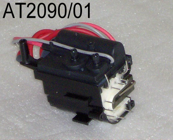

Sveiki,taigi išlupau iš seno minitoriaus tokį : http://www.technotronic-dimensions.com/at2090-01.jpg
Tik pasmane AT2090/33.
Ir paprastas klausimas,kaip jį pajungt kad duotu dauk voltų ir padarytų "žaibą" ?

pradzioj pirmas darbas - tai transformatoriaus koju atsirinkimas.
na vienas galas tai turetu aiskus buti, tai tas storas laidas kurio gale aukstos itampos jungtis. o kita gala reikes atsirinkti.
daroma taip: susirandi maitinimo saltini kuris duotu apie 30V nuolatine itampa. pasiimi voltmetra. viena gala voltmetro jungi prie aukstos itampos laido, kita gala prie maitinimo saltinio minuso. Likusi teigiama lmaitinimo saltinio gala imi i rankas ir jungi paeiliui per visas tas aukstos itampos transformatoriaus kojas. stebi voltmetra. kai atsirinksi reikiama koja, voltmetras parodys kazkiek voltu. apie 10 gal. tiksliai db nepamenu. bet itampos kritimas nemazas buna.

O kaip rasti tuos kitus konktaktus? nes ju ce ne vienas : http://static.electro-tech-online.com/imgcache/4421-Flyback_driverAndrineri.jpg
Na elektros nebjau ir neuzsimusiu tik butu ydomu pacem pasidaryti.

jei kalbi apie pirmines, tai pats turesi jas susivyniot.
as tai patarciau pirma nuo paprastesnes schemos pradeti. pasizaidimui tikrai uzteks.
http://www.powerlabs.org/flybackdriver.htm

Aha sita gersne pradziai, o ant ko man ten reikes viniot? nes ten tas trafas issimtas is monitoriaus ir nelabai yra kur vynioti,ar reike ten kanors apardyt?
