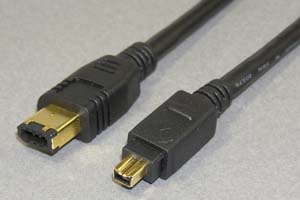

Sveiki,tokia problema turiu.pagal uzsakyma dariaus usb kabeli kamerai sony dcr-hc37.instaliavau cd,bet vistiek neina paleisti.kai ismeta ta programa raso,kad link laidas blogas.ar gali buti,kad pagal uzsakyma darytas laidas netinka?

aisq kad gali but kad blogas kabelis, apskritai pciam teko susidurt su problemom su sony kamerom ir usb driveriai nera labai jau tobuli gali bandyt pasieskoti, o siaip kamera daug geriau per firewire jungt nes per usb kokbe kaip is webcamo gauni.

Turiu tokia pat problema. Ir issiaiskinau, kad i.link tai tai ne USB laidas. Reikia kitokio isejimo i kompa ir laido i.link ir kaimeroj atskiras isejimas yra.

kokio reik toky gausiu
tai tau gal fire wire reikia ( IEEE1394)
http://www.cabling-ol.net/cabledirect/images/1394-64G.jpg
ar tokio usb http://faqsmedia.ign.com/faqs/image/article/744/744459/usb-cable-03-B.jpg

pci firewire ( lizdas i pc ) + laidas ir ulead 7 ( softas video montavimui )

Pirkau "Evitoj" 42 litus kainavo plokste+laidas+cd.
