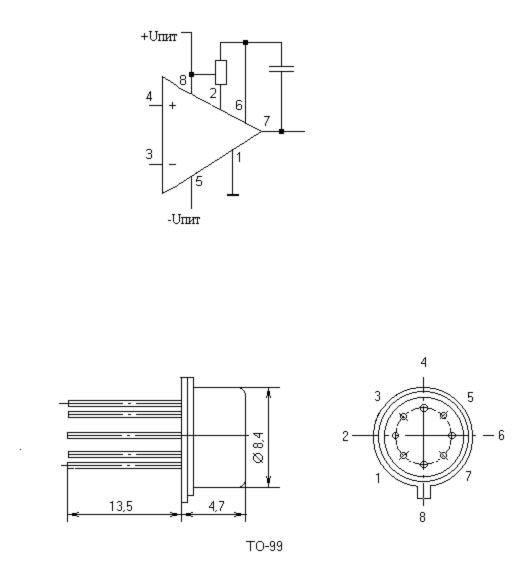

Sumaisyti galima...nes metaliniame korpuse visai kita cokoliuote
http://www.sky.od.ua/~eugeny/574ud1.jpg

Kažko nuduso tavo nuoroda Confused Aš dabar nebeatsimenu kurią kojelę skaičiau kaip pirmą - tą, kuri prie pat ženklo, ar sekančią Rolling Eyes Nebent tik čia klaida būtų.
