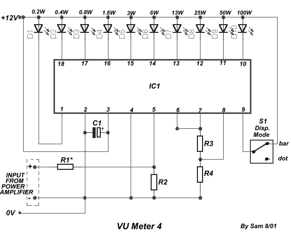

Yra tokia shema..:
http://www.rlocman.ru/shem/i/users.otenet.gr/~athsam-Circuits-VU_Meter_4.gif
Taciau man is sito VU meterio reikia tik vieno indikatoriaus.
1) Ar nieko neatsitiks jeigu kiti 9 mikres kontaktu liks neprijungti... ?
2) Kaip apsiskaiciuoti kokia deti R1? As ruosiuosi jungti tiesiogiai prie masininio mago (50W).
3) Man reikalinga tokia dalis.. Pabandziau nupiesti: http://fiesta.vhost.lt/jungiklis.bmp Cia turetu buti kazkas panasaus i rankenele (potenciometra) bet sukant ja turetu keistis kontaktai... Ar yra tokiu pirkti?
Isanksto dekui...

"reikia tik vieno indikatoriaus" - o ka tu nori matyti su juo - gal galima tai padaryti pigiau ir paprasciau?

ne.. tai duos impulsa i kita shema...

Užtektų komparatoriaus LM311 ar kokio kito:
http://www.evita.lt/det-9719-mikroschema-lm311d-comp--18v-200ns-so8-smd.html
rezistorių dalikliu nustačius suveikimo lygį

Jei tau reikia tik vienos padeties,paprasciau naudoti komparatoriu-gali imt tiek specializuota mikre,galima taip pat panaudot bet koky op.ampa.Jungikliu,kokiu tu nori yra,pvz Evitoje-vakarietiski mazesni,bet brangesni uz rusiskus,pvz.

Gal shemute turi? ar zinai kazka panasaus?
