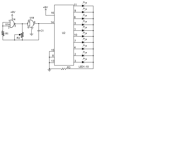

jei nori kad nipaisuciau shema tai padaryk peveiksliuka su tavo generatoriaus shema, ir idel ta 176ie8 (atsiprasau, apsirikau) turejo buti 561ie8 o ne ie10
arba va beveik gatava shema
http://www.aaroncake.net/circuits/chaser.asp
viskas ko tau reikia tiesiog ta isejima per dioda paduoti i kokia nors generatoriaus vieta ( i kokia tiksliai negaliu pasakyti iskart, bet atrodo i 1-2 kojas turetu tikti
