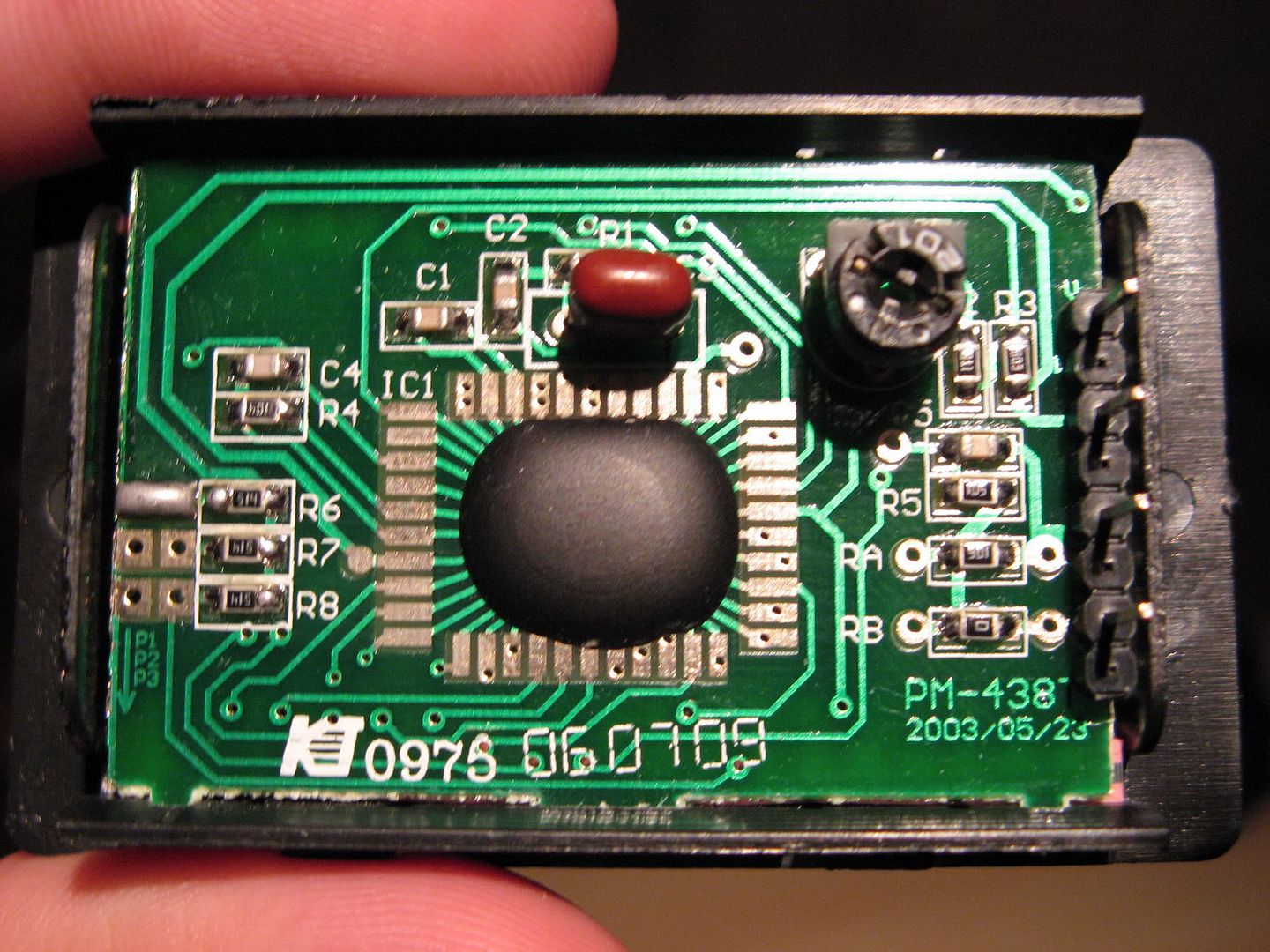

Tai va, nusipirkau ta LCD voltmetra, su varzom kaip ir viskas aisku (ilituosiu dvi varzukes ir tas aparaciuks turetu matuot iki 20V itampa). Bet klausimas iskilo, kuriuos reik uztrumpint kontaktus kad kablelis ekrane pakeistu vieta Question (nerandu P0 kontakto)
Idejau mikroshemos ir instrukcijos nuotraukas:
http://i164.photobucket.com/albums/u27/vytasss/IMG_3029.jpg
http://i164.photobucket.com/albums/u27/vytasss/IMG_3039.jpg
Po to reik itampa sito daikto maitinimui kaip nors sumazinti is 12-14V i kokius 5-9V. Gal imanoma, kaip nors su varzom ar dar kuo nors Rolling Eyes Question
Aciu.
