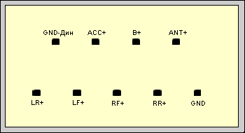

Pinoutas turetu buti vienas is situ
http://www.byminsk.com/images/jvc/jvc.ht1.gif
http://teletehnika.km.ru/pins/files/jvc-ks-r370.gif
Jei stiprintuvas yra dvieju kanalu teks jungti nuosekliai arba galinems kolonelems statyti atskira stiprintuva. Siaip gali issiardyti maga ir paziureti kokia yra galinio stiprintuvo mikroschema. Is jos datasheeto suzinosi kokiai apkrovai ji pritaikyta, bet kad prie isejimo bus galima jungti 2 omu koloneles, mazai tiketina.

o dėkui, bet kaip suprast tose schemose piną pažymėta N.C ? http://teletehnika.km.ru/pins/files/jvc-ks-r370.gif nors modelis labai panašus, bet tada kažkaip laidų spalvos nlb prasmės turi, nes iš kairės dešinėn eina taip - mėlyna ruda balta pilka. pagal šitą sujungimą kaip suprantu stiprius turi tik 2 kanalus o pagal šitą http://www.byminsk.com/images/jvc/jvc.ht1.gif keturis ane? jeigu sujungus pagal šitą tai stiprius nesudegs, tiesiog 2 kanalai tylės nes jiems bus dvi žemės pajungtos?

Ten vienas modelis yra 4 kanalu, o kitas 2 kanalu. Fiske juose ta pati, tik jei dvieju kanalu nera tai lieka 2 tusti pinai. N.C. reiskia Not Connect (niekas neprijungta). Jei pas tave magas 4 kanalu, tai prie to pino prijungus garsiakalbi jis gros, o jei dvieju kanalu - negros.
