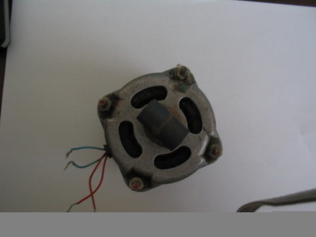

turiu as toki varikliuka:
http://i54.photobucket.com/albums/g92/aqmas/Picture006.jpg
http://i54.photobucket.com/albums/g92/aqmas/Picture007.jpg
http://i54.photobucket.com/albums/g92/aqmas/Picture009-1.jpg
http://i54.photobucket.com/albums/g92/aqmas/Picture010-1.jpg

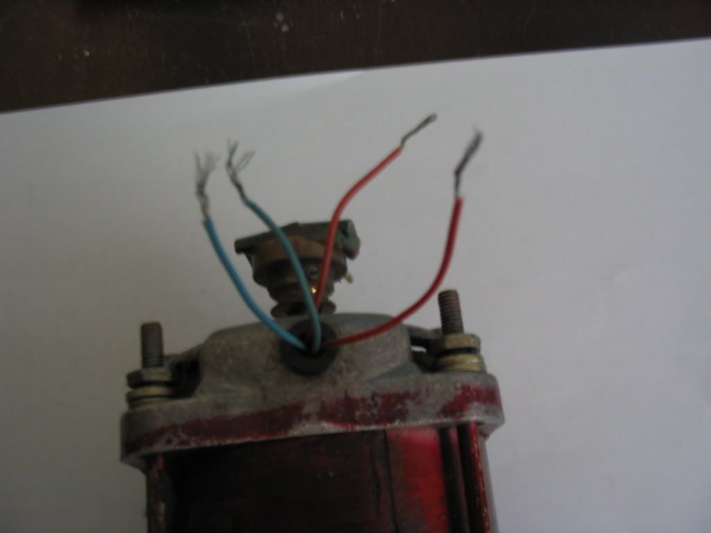

is jo iseina keturi laidai 2 raudoni 2 melyni. kaip sita varikliuka paleisti? ant jo nera jokiu duomenu. tiksliai negarantuotas bet jis turbut is patefoto. kaip suprantu reikes kondensatoriaus, bet kur ji jungti, ir veliau prie kokios itampos ji prijungti? prie 110V ?

bandyk 220, tik jei kais tai vadinasi per didele.
ant kuriosa nors apvijos pajunk kondensatoriu, o ant kitos varza, jei netiks 220v. jei tiks tai kondensatoriaus uzteks. ji teks eksperinetiskai parinkti, pradek nuo kokio 1uf

Digix rašo:
tai tarkim ant melynu laidu uzdeti kondika? tada liks du raudoni tai juos i rozete? ar pirma bandyt ant 110V ?

pamatuok testeriu ju varzas. turetu buti vienodos, o jei ne i rozete reikia jungti ta kur daugiau viju.
o trumpam gali bandyti ir be kondensatoriaus tik teks su ranka pasukti nes pats nepasileis jei nekaista, gali ir kondensatoriaus pradeti ieskoti

Čia asincroninis varikliukas iš juostinio magnetofono. Kiek prisimenu, jis yra 127V (turėtų būti lentelė).

Dovydas rašo:
nu siaip nezinau, bet kiek atsimenu tai kokiu 10m budamas ardziau patefona, man atrodo cia is jo. ant varikliuko nera lenteles, bet matos kad ji buvo.
Spitfire- dar nenusitrenkiau Very Happy , pirma issiaiskinsiu tada bandysiu jungt
