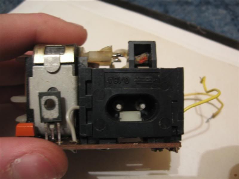

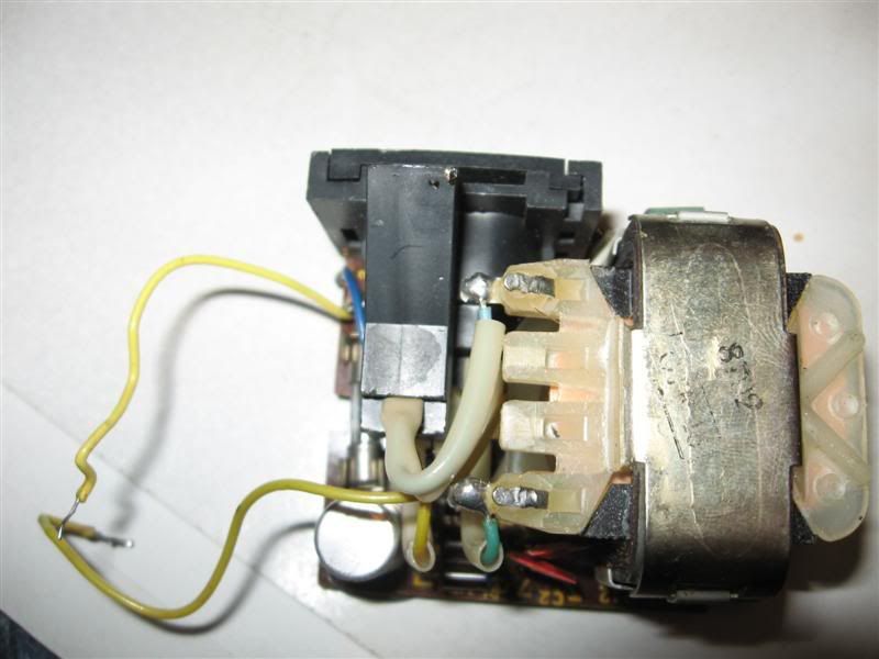

turiu tokia schemute kuri 220V keicia i 110V.
ji isismta is vefo. ten yra nutrukes laidziukas ir vielyte tokia ir nezinau kur jie turi buti abudu prijungti.
du geltoni laidukai isejimas, o kur tas trecias geltonas turi buti prijungtas kur yra kitoje platos puseje negu visi elementai. ir kur turi buti prijungta ta vielyte kur kampe?
padekit, aciu.

Nubraizyk schema, tada pasakysim Wink Arba to vefo schema susirask ir susitikrink. Siaip ten yra ne keitiklis i 110V, o paprastas itampos stabilizatorius ir trafukas, kuris turbut turi pirmine ir 110V. Ta schemute kazkur apie 9V stabilizuotu turetu atiduot.

Is kur aplamai istraukei 110V? Pirmine matau tik viena, juodas laidukas kiek man matosi yra zeme, kitas geltonas irgi ligtais zeme. Paziurek su testeriu.

Ten dar kazkurie laidziukai skirti atjungti batereikai kai maitinimo laidas yjungtas, o ismeta jis 9v. Ir nera ten nei pirmines nei antrines 110v.

tai ira vefo maitinimo blokas 220v - 9v tie laidai kurie tau neaiškus jie išeina tiesiai po tiltelio ir jungesi i 1000mkf kondika kuris imtuve buna pritvirtintas atskirai prie korpuso
