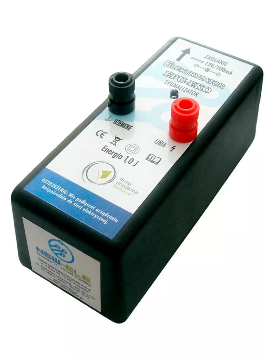

Sveiki,
Vėl pateko porą piemenų
1. https://basket-12.wbbasket.ru/vol1797/part179719/179719237/images/big/1.webp Ant transformatoriaus antrinės apie 2kHZ staciakampiai 80Vrms impulsai.Reiskia generatorius dirba.Ant kondensatoriaus apie 60V nuolatinės.Mano manymu per mazai.Kondensatorius 3,3uF.Geras.Patikrinau BT137S-600D simistoriu.Geras.Tranzistorius FZT855 "skambinasi" kaip geras,kitaip generatorius neveiktų.Praskambinau visus diodus,rezistorius.Geri.LED mirksi,reiskia dinistorius dirba."Skierka" duoda,bet labai silpna.Montazines foto https://ibb.co/Mx90zSzw
2.Ant kondensatoriaus yra apie 350V.LED mirksi,bet tiristorius BT151 neatsidarinėja.Jei kokia 2s intervalu patrumpinu LED tada "skierka" yra.Tiristoriu tikrinau TL-4M testeriu.Atsidaro ir uzsidaro kaip priklauso.Tiristoriau valdymo schema https://ibb.co/0jZPdp7Q Keiciau kondensatoriu i 0,47uF.Nepadejo.Blogai schema nupiesiau R2 turi jungtis prie LED katodo ir kondensatoriaus

1.Pabandymui prikabinau 1963m. МБГО-2 2мкФ 400В ir viskas veikia puikiai. Smile Juk kondensatorius skambinosi kaip geras.Bet yra nemazas nuotekis.Apie 30kom.Jei tilps i korpusa idesiu ta seneli Wink Nes mazesniu gabaritu neturiu Wink
Sutilpo.Viskas OK Very Happy

Sutaisiau ir antrą piemenį pagal http://radiobyte.ru/%D1%8D%D0%BB%D0%B5%D0%BA%D1%82%D1%80%D0%BE%D0%BF%D0%B0%D1%81%D1%82%D1%83%D1%85/ viršutinę schemą.Parinkau C3 ir neonine lemputę.Gavosi kažkas 1s trukmės impulsai.Tik kažkodėl neveikė su tiristoriais.Ilitavau simistoriu ir viskas OK Smile
