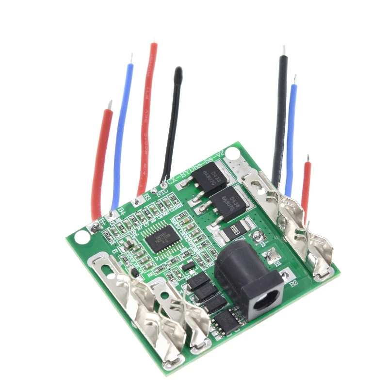

Sveiki sumasčiau perdaryt maitinimą rankinėms akku sodo žirklutėm. Kirpimo plotis ~13cm, nakleikoj 7,2v. Baterijos NiMh berods,jau nupušę. Turiu dar gyvų lion 18650, mastau jas tam reikalui panaudoti kaip ” pirštelius”, bus lizdas,pakrovėją turiu lizdinį. Tai nesudarys problemų jas pakrauti. Bet klausimas būtų kad naudojant žirkles kaip padaryt kad jos neišsikrautų žemiau ribos,berods 2,5v? Gal pardėse yra kokios gatavos schemutes LiOn bát apsaugai nuo issiskrovimo? Antras variantas pritaisyt kad ir savadarbį adapterį DeWalt akumams kurių turiu bent penkis. Įrankis nedažnai naudojamas,gyvatvorei,kapų žolei pakirpti,režimas būtų bemaž pastovus.

Už BMS'ą nieko nėra geriau sugalvota. Alike kainuoja centus. Tad kokios problemos?

Reik dėti du (2S) akumus (8,4V) ir nesukti sau galvos...
BMS su balansavimu - https://www.aliexpress.com/item/1005001581074415.html

Tik klausimas būtų ar pajungus tik 2S plokštė ”nesupyktų ” Wink
Čia jau priklauso, tik nuo tavo žirklučių motoro "apetito" kiek A "valgo", ir ar atlakys tas tavo dc-dc moduliukas paleidimo sroves, darbines apkrovas. Kiek yra tekę susidurt, nors ir maži motorėliai, bet jų apetitas gana didelis 3-6A, aš jau nekalbu apie tuos (pvz. nuo ak. dulkių siurblų) kurie "valgo" ir 10-15A, ir mano manymu, kad tas tavo dc-dc moduliukas bus per silpnas... nebent kažką panašaus į šitą būtų galima panaudoti - https://www.aliexpress.com/item/1005004847566436.html

Omasklp, pamatavau su rodančiu maitiaku 7,2v/1,6A , 9v/1,7A. Taigi ir dc keitiklis laikys ( išėjime 2A) ir kitaico bms. Kolkas pajungsiu ant makaronų nuo kinų akumo - dc/dc - variklis. Nu ir bus matyt.

Reik su max. apkrova (darbo metu) žiūrėti ar laikys ar ne, prie padidėjusios apkrovos, didės ir darbinė varikliuko srovė.
