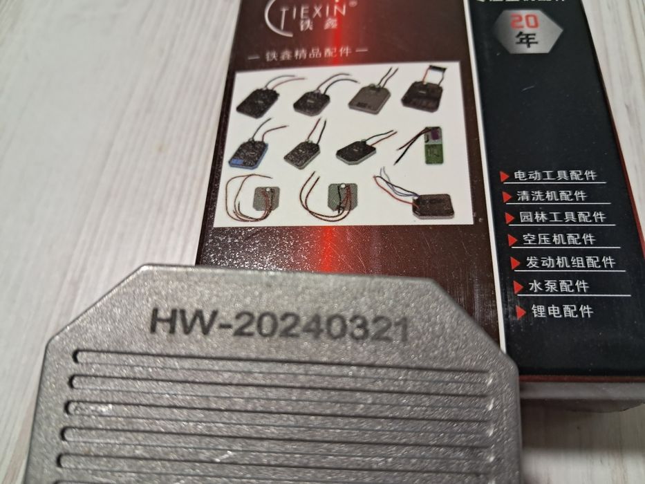

Sveiki,
Atkeliavo pas mane pora pjūklų Procraft PKA40Li ir ProCraft PKA38.Ta galingesnis šiek tiek padirbes,o kitas kaip naujas.Sake pirkti Lenkijoje.Abieju pjūklų mirę variklių valdikliai.Kazkodel manau kad taisyti neverta.Bent jau man.Reikes ieškoti valdiklių Ali.Ir kokia garantija kad vėl neatneš po kokios savaitės vėl.Buvo dar Parkside 20V 20-Li C3(jau trečias)kampinis.Ta iškart atidaviau atgal.Jei ras čekį tegu grąžina atgal.Ka galėtumete patart?

Gali įdėti reguliatorius nuo Dewalt / Makita - tada jie laikys, jei sumontuosi teisingai.
Kiniški pigūs tranzistoriai, parinkti maksimalaus taupymo principu - natūralu, kad nelaiko.
Dar gali tranzistorius į tinkamus pakeisti, tinkamą jų aušinimą organizuoti - bet įtariu, kad darbo bus daug.

Jei valdiklis laikys, tai sudegs motoras, jei motoras laikys, tai sutrupės krumpliaračiai, su tokiais įrankiais pasaka be galo ... sudėt in maišą ir Zamolskai atiduot. Laughing
Kažin ar verta dėti brangius komponentus i pigius įrankius,nebent donoras yra po ranka
Citata:
Na šiaip turėtų apsauga OCP suveikt Rolling Eyes
Is pigesniu turiu HERVIN BATTERY BLMI-282 impakta.Laikosi kol kas.Jau atsipirko.Visai nieko.Patinka.Taipogi yra perforatorius HERVIN BATTERY PLCDL-369.Smulkiems darbams visai nieko.Irgi atsipirko.Manau "parksaidai" jau butu mirę prie tokiu apkrovų

Turbūt pasirinkau geriausia varianta.Grazinau nesuremontuotus.Is Ali laukt ilgai ir garantijos nera.Jei laisvai parsiduotu Lietuvoje tada kitas dalykas.Kalba apie
https://ireland.apollo.olxcdn.com/v1/files/ue5f3wcpanwh3-UA/image
