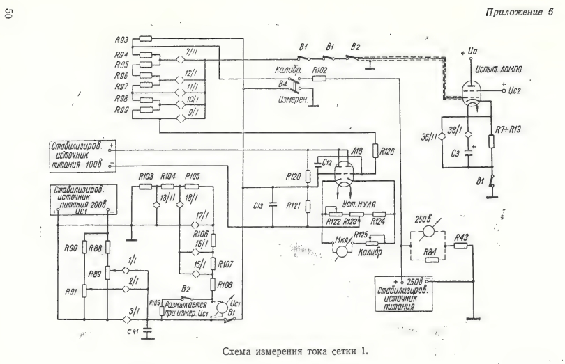

Šita bėda nebūtų, bėda : korta sukomutuota triodui, ikišus kištuką 18/I lempa L8 užsižiebia ir pradeda svilt R110, Uc1 stabilizatoriaus įtampa krenta iki 0, kažkur trumpas įtariu pravodkėi palei galetniką, nesvyla tik galetniko '' parametrai'' padėtyje : izol, S, Ic1, Ivipr
schema su pažymėtom vietom:
https://imagizer.imageshack.com/img922/204/HaQ5HS.jpg
ps: mano tolesnė mintis: išjungtame prietaise į 18/1 lizdą paleisit sinusą ir asiliuku ieškot kur nubėga signalas, nesinori anksčiau laiko draskyt laidų kasas.

Jei tikrai surista su trumpikliu 18/I , o schemoje nurodyta strele i 18/II tai labai keista ... Tokie sposai gali buti tik sukepus laidui nuo kazko, nes cia dega C2 maitinimas ... o prieko jis triode
Bendrai man jausmas kad koki trumpa duoda pasvinkes kondensatorius

Teisingai 18/II kaip schemoje kur rodyklė, pardom už klaidą.

Vistiek sunkus atvejis. Reikia viska pradeti nuo trumpinanciu kondensatoriu ir nudegusiu vieliniu tiksliu rezistoriu paieskos. Ir ziureti ar Uc2 stabilizatorius gyvas dar po degimu

Kaip Vygandas parašė '' nes cia dega C2 maitinimas ... o prieko jis triode '' 18/II trumpiklis yra Ic2 kuris ne tik nereikalingas, bet ir negalima jo kišti jis ir trumpina nors kortose [blogose] skylės iškaltos.
