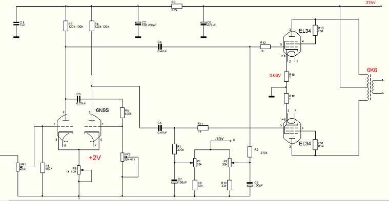

Sveiki, pabandžiau atkartoti Manakovo dvitakčio schemą, tačiau klausantis atrodo, jog per daug žemų dažnių ir garse nėra skaidrumo. Bandžiau keisti 6N9S lempą į 6N7S, tuomet žemų dažnių kaip ir tampa permažai ir garsas tampa duslus. Skiriamuosius kondensatorius bandžiau įvairius. Skirtumo didelio nėra. Išėjimo transformatorius Hammond. Gal kas buvo susidūręs su šią ar panašia problema?
Tą pačią schema esu daręs su 6f3p lempomis, tai gavosi mano klausa gražiai grojantis stiprintuvas.
6f3p kankinot prie 375V ir 0.06A? Shocked
Mano supratimu schemos architektūra dažnai galima turėti tokią pačią, bet lempas sveika eksplotuoti joms tinkamais režimais.
Taigi pradedam nuo pradžių. Koks buvo 6N9S režimas? Ua, Uk, Ra?
Koks yra 6N9S režimas?
Hammond gamina daug išėjimo transformatorių - koks konkrečiai naudojamas?
EL34 režimas kaip schemoje nurodytas? Anodinė viso stiprintuvo įtampa 375V?
Kokiu būdu daromas stiprintuvo balansavimas?
Pagal aprašymą su 6N9S turėjom daug antros harmonikos, tai arba pati lempa buvo labai kreiva, arba nepavyko subalansuoti stiprintuvo pečių.
6N7S reikėtų parinkti kitokią Ra negu 6N9S.
P.S. montažo foto nepamaišytų.

lampavykas rašo:
Bandom atsakyti į visus klausimus:
6f3p buvo kiti režimai, anodinė įtampa 300V, išėjimo transformatorius 10kOmų.
Uk +2V, Ra 120 kOmų
Koks yra 6N9S režimas? Šito nežinau.
Hammond 1650P
Anodinė 375V kaip nurodyta schemoje
Baansavimas atliekamas tokiu būdu: transformatoriaus išėjima prijungiu 8 omų varžą. Su signalu generatoriumi paduodu sinusoidės signalą 0,5V 3kHz. Tuomet su dviejų kanalų oscilografu suvienodinu sinusoides. Viskas atliekama kaip aprašyta Manakovo derinimo instrukcijoje.
Lempas 6N9S bandžiau skirtingų gamintojų. Suderinus jokio skirtumo, vis tiekperdaug žemų.
6N7S Ra 33kOmai, Uk 1,5V.

Galima nuorodą į tą derinimo instrukciją?
Kurioj vietoj jungiam oscilografą - į EL34 anodus?
6N7S kokia išeina anodo srovė ir kaip ją pamatuojam?
Suderinus EL34 pečius 0.06A srovei, kokias gaunam priešįtampio įtampas?
