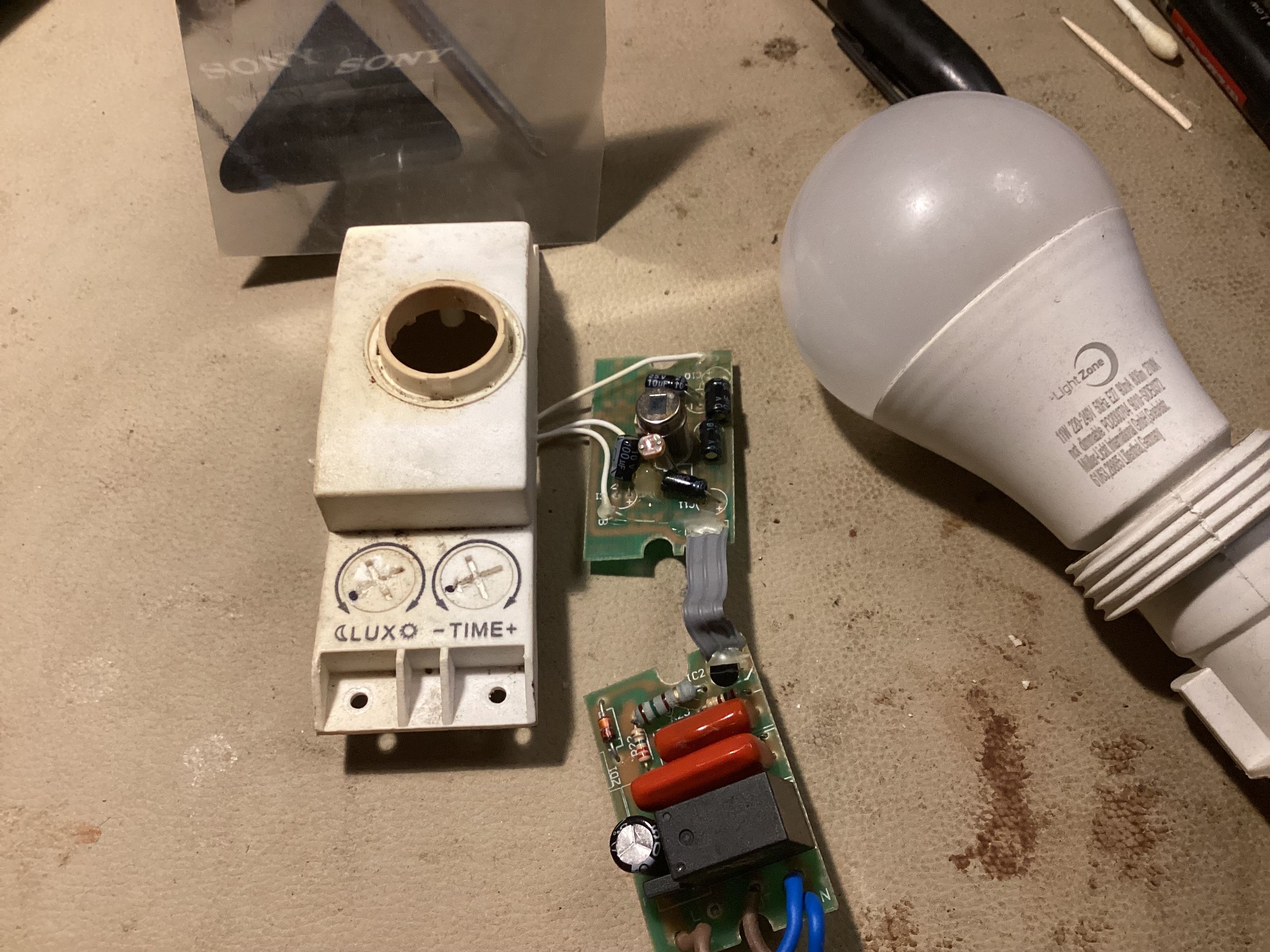

Štai toks ,atkapsciau rūsyje,maniau miręs,bet parazitas veikia Shocked jam jau ~25metai..pracekinau kondikus ir trnz. diodus kaip ir gerai viskas nustačiau ant minimumo Lux ir Time (testams). Dirba,tik iškilo klausimas dėl sektorinio gaubtelio kuris visiškai buvo nutrupėjęs. Ar reiktų naujo ( yra pirkt?) ar galima kazkuom pusskaidriu bet kaip uždengti ( bus lauke). Prie dėžutės matot veidrodinę foliją kuri iškraipo šviesą (LCD bękai)Noriu panaudot šį čiūdą virš laiptinės stogelio kalėdinei girliandai.Apkrova rašo iki 100w.

Be "gaubtelio" bus labai siauras "matymo" laukas, praktiškai tik ties jutikliu. Ar tas tamstos turimas materiolas tinkamas, neišbandęs nesužinosi. Tik iš jo būtų geriau, pašildžius, "sferą" išgaubti.

Uždėk nuo kiniečio gaubteli Smile

tik dabar pažiūrėjau,jo sudas, neseniai padariau chrome pagrindine naršykle,reiks atstatyt kas buvo,nors prieš įkeliant ir įkėlus fotkė buvo… Evil or Very Mad
Dėl sferos nežinau kaip bus,teks bandyti,ir nežinau kokiu atstumu jį ima judesį.Bandau dar rozą įkelti fotkę.

nenoriu pameluoti, bet , atrodo tas vadinamas gaubtelis yra Fresnelio prizmė, ir daro daug daugiau, nei tik nuo lietaus uždengia PCB. Pažiūrėkite į veikiančio sensoriaus dangtelį iš vidaus, pamatysite pasikartojantį raštą

tai aš irgi suvokiau ,kad ne šiaip koks tas dangčiuks. Nu man foto matosi jau. Alex,jei tai Kaune tai paimčiau,bandysiu kolkas tą foliją,ji laužia vaizdą. Darau nupjautos piramidės formą,na ir bandymai užtruks Rolling Eyes

Kad kitaicai ir atskirai, vien tik gaubtelius parduoda - https://vi.aliexpress.com/item/1005002274454899.html[/quote] - šitas gaubtas l. tiktų. Koroče, mano išmislas su iškreipta "veidrodžių karalyste" nepasiteisino. Sureaguoja į judesį tik ~50cm atstumu🙈 .. Hencia, nelabai supratau ką siųlai. Gaubtelius nuo pirmų dviejų,ar visus dovanų,tik siuntimas? Gal ir paimčiau Rolling Eyes gal mainai kokie?
