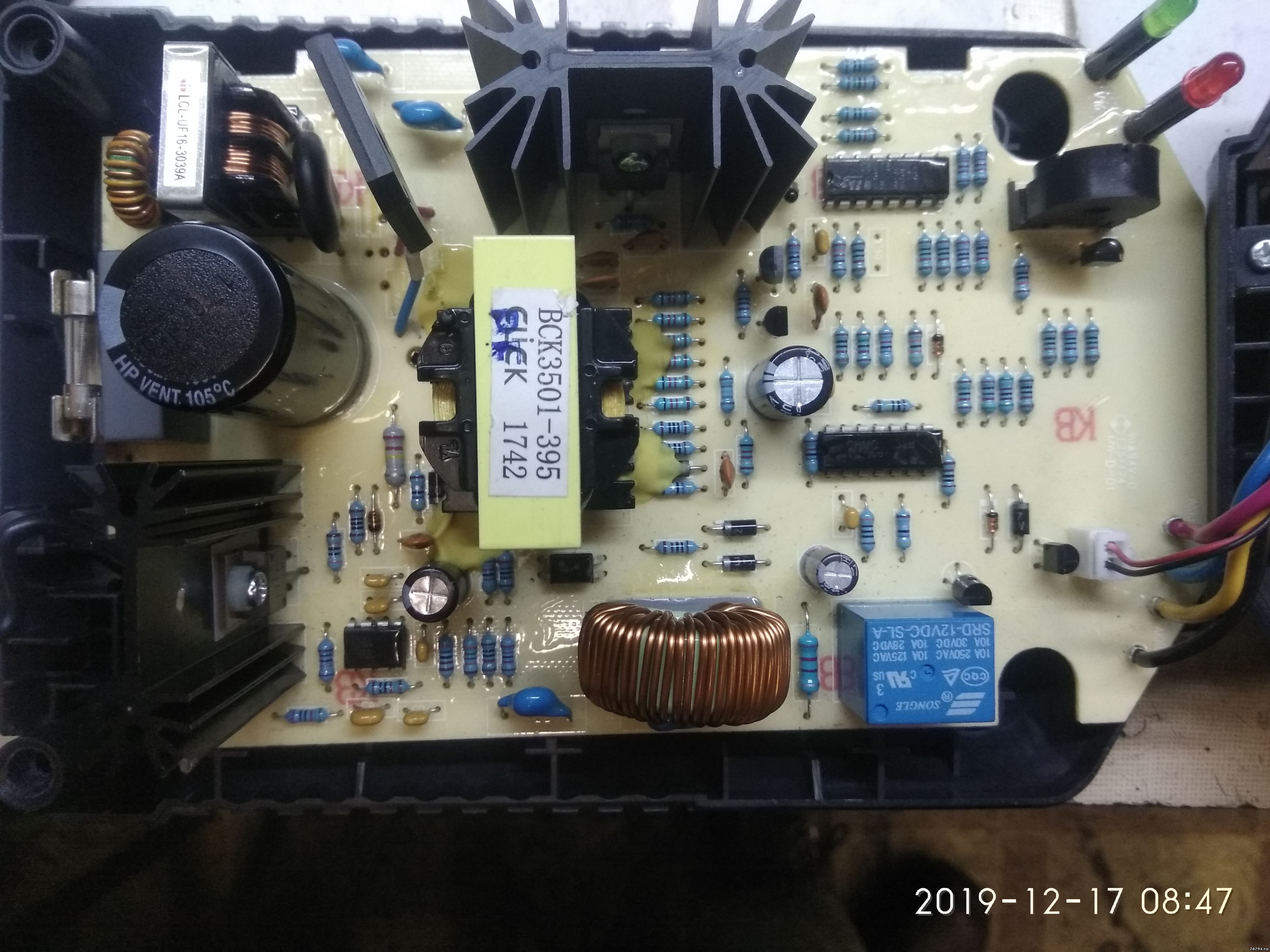

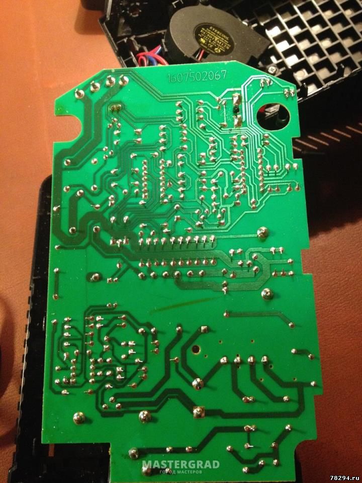

Maniškis http://www.78294.ru/_fr/2/4409965.jpg Tas didžiausias rezistorius(220k) "karštoje" dalyje tai pradiniam mikroschemos startavimui.Niekaip nesuprantu kodėl įlituotas tampa 1,5Mom.Dėjau kitą rezistorių-tas pats.Mistika kažkokia Mad

Čia matyti kad MOS-FET jungiasi tiesiai į transformatorių http://www.78294.ru/_fr/2/6065078.jpg

Zuperis rašo:
Blogai tau matyt. Pažiūrėk geriau ir rasi viską taip kaip ir turi būt.

E. Elektrikas rašo:
Zuperis rašo:
Štai nuotrauka kaip jungiasi tranzistorius.Tikrai tiesiai į apvijas
https://postimg.cc/Z0WRLc21
Pagal šitą http://radio.aliot.com.ua/wp-content/uploads/2011/07/psu3842_24v_schematic.gif įlitavau 100kom ir jau viskas veikia Smile
