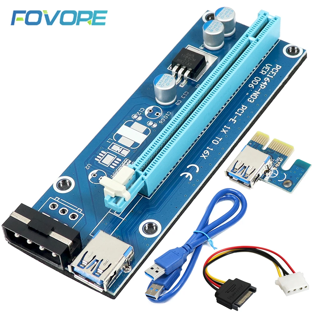

Sveiki, Ar galima šiuos adapterius naudoti kai reikia i pc isidėti dvi vaizdo plokštes o yra tik viena pcie x16 ? kalbu ne apie kripto kasimą o vaizdo įrašų konvertavimą.
https://ae01.alicdn.com/kf/H35fdae8e2b5b4bffb2dba2c6709e4fc2K/PCI-E-Riser-Card-PCI-Express-X1-to-X16-Adapter-0-6M-USB-3-0-Cable.jpg

veikti tai veiks, bet gausi lieva performance, sitie adapteriai skirti mininimui.

Na taip žinau, kad naudojant tarkim ant žaidimų labai suprastėja performance, bet pagalvojau gal trasncodinimui tai netrukdo.

Jei reikes perdavinet ar priminet srautus is videskes tai performancas perdavimo bus zemas atitinkamai PCI shynai. O pacios videskes sugebejimai ka skaiciuoti tai isliks nepakite. Bitkoinu kasimui tas netrukdo. Ten srautai mazi o skaiciavimu daug. Transkodavimui tai neaisku. Reikia zinot srautus.
Siaip yra motinu, kur du x16 slotai tik vienis is ju x4 greicio, tai gal jau OK.
Susiduriau kai shefas buvo uzhsimanes sukurti AI serva kur penkios 1080 kortos butu sukishtos ir analizuotu 25 video streamus. (cia 2019 metai)Tai as neradau tokiu motinu

Jums būtų pravertusi tokia:
https://www.eneba.com/lt/asus-prime-z390-p-intel-z390-atx-ddr4-lga1151-2-x-pci-e-x16-slots-motherboard-20951a28
