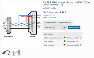

Nu tai as darau toki projekta ir man reikia samsung androidini tel. prisijungt prie hdmi ekrano, jau padaryti adapteriai nelabai tiktu mano projektui. Ar kaip nors galeciau pats pasidaryt toki adapteri usb c/usb a/micro usb to hdmi? Jei nera kaip padaryt, galeciau gal kaip nors ir su pagamintu pritaikyt. Noreciau gaut atsakymu tik apie buda adapterio padarymui (arba pranesimo, kad nera budo tokio), o ne klausimu/patarimu del pritaikymo.
Dar radau tokia schemute micro usb to hdmi, ar veiktu idomu. Nenoriu gadint laidu be reikalo, gal kas zinotu. Net wikipedia yra, pazymeta kaip mhl schema, tai gali but, kad gera. Schemute:

Kas del tavo schemos, tai man itartinai atrodo, nes parodyta mini USB, o ne USB-C.

O veiktu su Samsung Galaxy A20/A20e? Bet man is esmes tik screen mirror ir reiktu
Citata:
Tai cia Micro USB, as zinau. Turiu Micro USB to USB C adapteri ir kita senesni samsunga su Micro USB, tai problemos nebutu. Bet bent veiktu ta schema?

Kiti irgi speju turi. Turbut daugiau isleisi eksperimentuodamas. Nebent kazkur gali islupti USB jungti, kazkur HDMI jungti ir sukabinti ant snargliu, bet ir tai neaisku ar veiks.
As asmeniskai skeptiskai ziuriu i ta schema...

Turiu as ir HDMI, ir USB jungciu visokiu, bet man patogiau butu jungti standartine USB (USB-A) arba Micro USB, nes su USB-c to usb a adapteriu jungsiu paprasta usb sakotuva - reiktu tuo paciu metu kazkokia maiteske/pakrovikli, kazkokios isorines atminties galbut (nekontacina sd ir sim kortos tam telefone) ir HDMI adapteri. O ta schema ir prie RCL surinktu adapteriu, ir aliexpress'e, amazon'e yra. Tai gal ir gera Neutral
Cia foto prie kabelio-adapterio is RCL:
