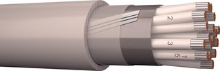

Sveiki, ar Lietuvoje galima isigyti daugiagysli kabeli valdymui, su skaiciais pazymetomis gyslomis? Pavyzdziui 10G1 ar 4x2x1

https://www.tme.eu/lt/details/jz-hf10g1.5/begiu-laidai-neekranuoti/helukabel/15060/
ne visai LT bet netoli

Daug, kur galima rasti, kas prekiauja (tik paieškok, kokio konkretaus reikia)
Pvz.:
https://www.elietkabelis.lt/kabelis-bit500-10x15-ysly
https://online.depo-diy.lt/product/34529
https://rogirda.lt/preke/7107-ysly-jz-12x075-kontrolinis-kabelis
https://www.elmega.lt/laidai-kabeliai/instaliaciniai-kabeliai/kontroliniai-kabeliai/kontrolinis-kabelis-opvc-jz-12x075-ysly-jz-liyy-pilkas

Visokiausių, laisvai ir sočiai. Ir ne vienas pardavėjas prekiauja "valdymo kabelis", "kontrolės kabelis"

Tai kad randu tik spalvom zymetus kabelius.

0,75 kv.mm tikrai ne problema rasti.Visos gyslos juodos ir vieną geltona.Kabelio markės nepamenu

Betkurioje elektros prekių didmenos parduotuvėje rasi kabeliu YSLY-OZ (be apsauginio PE laidininko) arba YSLY-JZ (su apsauginiu PE laidininku).

dekui labai!
