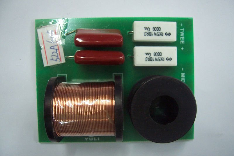

Deividas rašo:
o jei desiu zemu dazniu filtra tarp stiprintuvo ir garsiakalbio? ir kaip sprasti aktyvu zemo daznio filra? ir kiek zinau filtras susidaro is kondensatoriaus ir rezistoriaus? Laughing Laughing Laughing Laughing
Pasyvus filtras susideda iš ričių, kondensatorių ir rezistorių, atrodo taip arba panašiai.
Aktyvus filtras yra toks, kuriam reikalingas papildomas maitinimas, susideda iš mikroschemų, tranzistorių, kondensatorių, rezistorių, potenciometrų... Paprasčiausias atrodo maždaug taip.
Jei vis dar neaišku, nebežinau kaip paaiškint, neturiu tiek kantrybės...
