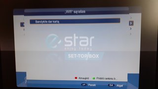

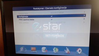

Sveiki,
iskilo problema su TV priedeliu eSTAR T2-536 HD. Bandziau pajungti wi-fi, bet nieko negaudo (nu mano wifi gal tolokai truputi, bet kaimynu ten visai uz sienos modemas stovi ir rodo visus "pagaliukus" ant ju wifi). Tai ka galeciau daryti? Galvojau, gal wifi per toli, tai per Samsung telefona ijungiau mobilia saitviete (mobile hostspot) ir nepadejo, priedelis vis dar nieko nerodo. Dar bandziau per USB laida jungt prie telefono ir ijungt mobilios saitvietes per usb funkcija (usb tethering), taip pat nepadejo. Ka reiketu daryti? Aciu uz betkokia pagalba!

Visų pirma koki wifi usb adapteri naudojate? Ne visų chipu wifi adapterius tokie įrenginukai palaiko.

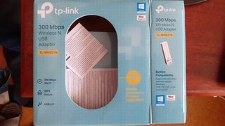

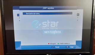

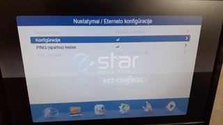

Tai nusipirkau adapteri tplink tl-wn821n ir vel neveikia. prijungiau prie kompiuterio, ir viskas veikia. Ten toks kompaktas pridetas yra, bet kompe ir be jo veike adapteris. Priedelis mazam ekrane ant jo paties (ne telike) rodo USB, tai reiskia supranta, kad kazkas prijungta (FOTO ZEMIAU), bet as manau truksta draiveriu, ir nera kaip juos i priedeli ikisti, gi exe nepasileidzia, taip pat ir msi, ir tam diske draiveriai tik windows, mac ir linux. Tai kaip reiketu tai prijungti prie priedelio? Spaudinejau daug kartu atnaujinimo mygtuka, bet vis tiek nieko nerodo

LAN through USB Dongle turetu tikti. wifi nebent senesniu modeliu megint galima.

ta kur pirkes nlb tiks. reikejo koki sena ralink lustu pirkt adapteri. gal tada veiktu.

Sitas priedelis isvis jokiu WiFi adapteriu nepalaiko. Vienintelis variantas tai statyti koki sena wifi access point'a ir laidu jungti per LAN->USB priedeli prie to STB...
Itariu bus pigiau ir paprasciau pasikeisti pati STB.
