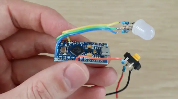

koks būtų pigiausias usb ar ethernet valdiklis, kad galėčiau 100vienetų tokių prijungt
https://www.the-diy-life.com/wp-content/uploads/2020/01/LED-Push-Button-Soldered-Onto-Arduino.jpg?ezimgfmt=rs:696x391/rscb1/ng:webp/ngcb1
ir individualiai ijunginėt pasirinktus diodus per suprogramuotą interface ?

Suvargsi su tuo 100 USB...
Va: https://www.aliexpress.com/w/wholesale-wifi-relay-module.html

imi esp-01s modulius, kabini prie savo interfeiso per wifi ir valdai. kaip tik 2 output turi
