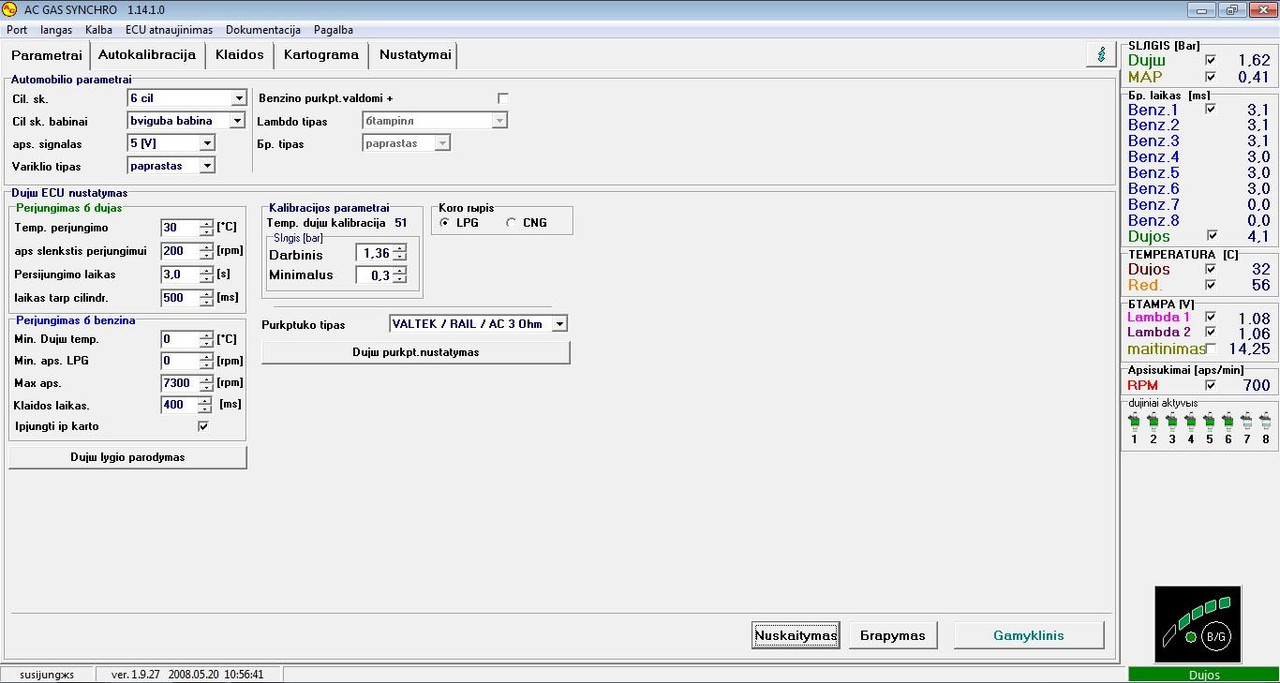

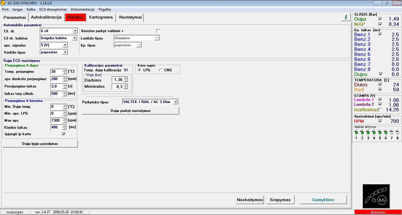

- duju iranga vos ijungus degima, pypsi 3 trumpi ir 1 ilgas - kiek suprantu nera duju. Nors balionas uzpiltas (ne pilnas) ir slegis ateina i reduktoriu. Voztuvai veikia.
- diagnostika rodo blogus duju purkstukus. Nustatymuose nieko nekeiciau, gal buves seimininkas kazka keite. Siaip rodos teisingai nustatyta. Purkstuku laidai sveiki (kiekvienas pertikrintas nuo ecu iki purkstuko) ir purkstukai atskirai bandant atsidarineja. Varzos visu vienodos po ~3.1omo.
https://i.postimg.cc/ZKKtpwsH/parametrai-2021-04-05.jpg
https://i.postimg.cc/Wp7cdB8t/klaidos-2021-04-05.jpg
Ar gali pats duju ecu buti kazkaip sugedes ir taip veikti? Gal ji pati reikia kazkaip patikrinti?
