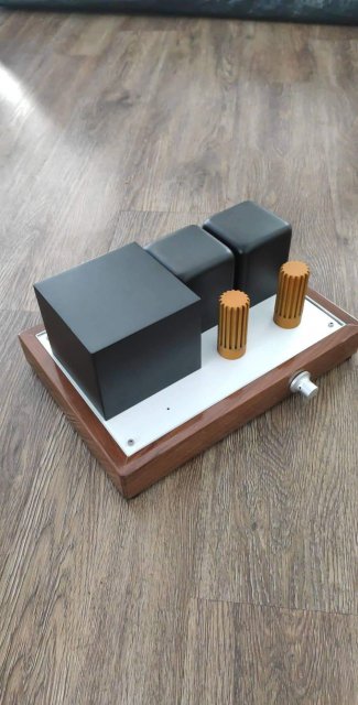

Kadangi lempinės temos kažkaip apmirė pabandysiu šiek tiek atgaivinti.
Siūlau jūsų dėmesiui savo paskutinę kovidinio meto konstrukciją su 6S19P.
Kadangi pas mane šiuo metu SRPP periodas tai dar viena schema šiuo jungimu.
http://tvr.vejas.lt/uploads/6S19P/SRPP_EC91-6S19P.png
Maitinimo trafai Basler electronic {tokie mėtėsi lentynose}. Out trafai panaudoti Beag TY233 skirti 100v linijai suderinti su žemaome apkrova, juos reikėjo šiek tiek perkomuotuoti atskiriant antrines ir kitaip sujungti {trafų konstrukcija tai leidžia}. Induktyvumas trafų nedidelis bet kadangi kaskado su šiomis lempomis Rout yra tik 115 omų tai praktiškai užtektų ir 1H.
Kaskado stiprinimas tik šiek tiek virš 2 todėl draiveriui pasirinkau "srovinę" su dideliu stiprinimu EC91 lempą. Uout kaskado apie 100v. Alfa priklausomai nuo kolonėlių varžos nuo 10 iki 20 {8ohm-16ohm}.
Įtampa katodas-anodas apie 190v, srovė 60mA. Lempos sklaidomas galingumas šiek tiek viršytas{12w} bet pagal tai kad jos anksčiau buvo normuojamos 14w tai manau visiškai priimtina.
Maitinime panaudojau 6D22S tai gavosi apie 1min anodinės užlaikymas.
Visi elektrolitiniai kondai šuntuoti polipropilenu{schemoje neparodyti}.
Tarpkaskadiniai kondai Arcotronics MKP C.4G
Kaitinimas 6S19P šiek tiek pakeltas pastovia įtampa.
Senai norėjau kažką sulipdyti su šiomis lempomis tai pagaliau prisiruošiau.
Pagal mane tai skamba gerai, klausau jau 4 dieną neišjungdamas.
Prie 4ohm ant maksimalaus garso jau didoki iškraipymai bet prie 8 ir 16ohm puikiai, tiek su plačiajuosčiais tiek su kita įvairia akustika tame tarpe ir sudėtingais filtrais.
Maistas grubiai.
http://tvr.vejas.lt/uploads/6S19P/Basler%20705-18701%20DU%20SUJUNGTI.bmp
Kadangi darau tik sau ir dėl sportinio intereso tai korpusui neteikiu didelės reikšmės.
http://tvr.vejas.lt/uploads/6S19P/IMG_20201122_163802.jpg
http://tvr.vejas.lt/uploads/6S19P/IMG_20201122_140714.jpg
http://tvr.vejas.lt/uploads/6S19P/IMG_20201122_140723.jpg
http://tvr.vejas.lt/uploads/6S19P/IMG_20201122_140740.jpg |

VAU!!!
Labai geras stiprintuvas. Sveikinu!
Korpusas gražus ir tvarkingas. Ir schema labia gera. Panašu į Valkyrija
Puikus pavyzdys, kaip gaut gerą skambėjimą nenaudojant brangių komponentų.
Aš 6S19p sulygiagretinčiau. Skambėjimas nuo to tik dar pagerėtų. |

Ačių Stasiui už teigiamą atsiliepimą.
Su 6S19P padaryti stiprintuvą norėjau labai senai bet kaip kažkada rašiau trafus vynioti jau tingiu tai SRRP kaskadas man labai tiko nes tokiai schemotechnikai gatavų trafų pilnos lentynos
Paralelinti lempas net negalvojau nes ir ir taip jau maitinimo trafai beprotiški
kaip tokiam stiprintuvėliui. O jeigu dar dvigubinti tai maitinimui jau reiks gerokai didesnio galingumo. Vien anodinei min. reiks apie 0,6A |

Valkyrijos schemos aš nemačiau. Bet sprendžiant iš vidaus nuotraukų, schema turėtų būt beveik tokia pati Tik kitos lempos ir Dalius ženkliai daugiau galios išspaudė.
Dėl sudvigubinimo, poreikio tikrai nėr. Ir taip labai gerai. Tiesiog man patinka visur turėt gan dideles atsargas. Ir dėl patikimumo ir dėl kokybės. O vartojamas galingumas didėtų nedaug. Per dvi lempas pakaktų paleist 80-90mA. Tik kaitinimas, taip, dvigubėja. O lemputės mažiau apsikrauna taigi tiesiškiau dirba.
Sau aš dar ir skiriamajį kondensatorių išmesčiau Gautųsi toks Lowtin-SRPP Kažin ar darė kas tokį? |

Taip, skiriamasis kondikas nėra gėris. Jeigu anode draiverio apie 230-250v tada katode apatinės SRPP lempos reiktų 300-320v žemės atžvilgiu. Tai tokios dar įtampos papildomai reiktų Lowtinui. |
