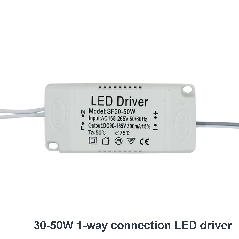

Sveiki,prašau patarimo.Pasikabinau kambarinius LED šviestuvus,bet jų galingumas pasirodė per didelis.Kaip paprasčiau tą šviesos intensyvumą sumažinti.Atleiskit man neišmanėliui.,bet gal užtektų nuosekliai pajungti varžą?Esamo transformatoriaus pavadinimas - SF 30-50w.Dėkoju.

dek silpnesnes sroves blokely ir turetu silniau sviesti
arba pirk dimeriuojama blokely
galesi pasitemdytkiek nori

pytautas rašo:
O kiek mA užrašyta? Kaip pvz. gali būti: 250 mA. Ir kokios įtampos ribos (pvz. 96-165 V)?
Kaip minėjo, reikia keisti į silpnesnės srovės arba dimeriuojamą.
O gal pačiame valdiklyje yra galimybė nustatyti srovę?
Varža nepadės, nes valdiklis pradės kelti įtampą, kad pasiektų nurodytą srovę, kol pasieks savo galimybių ribas ir pradės atsijunginėti.
Galima būtų užtrumpinti kas antrą LED, kad jie nešviestų, bet reikia sekti, kad valdiklio išėjimo įtampa nenukristų žemiau nurodytos minimalios (pvz. 96 V).

https://ae01.alicdn.com/kf/HTB1o48.asfrK1Rjy1Xdq6yemFXa8.jpg

Dėkoju forumo kolegomis už paterimus.Dar norėjau paklausti-alieksprese mačiau reguliatorių dimerį LED šviestuvams,montuojamą sienoje vietoj jungiklio,gal jis mano atvejui tiktų?Dėkoju.

pats blokelis led turi buti dimeriuojamas kad sita funkcija veiktu

pytautas rašo:
Net jei ir pakeistum esamą blokelį į dimeriuojamą, gali būti, kad jungiklyje yra tik dvigyslis kabelis, kai dimeriui reikalingas trigyslis (turi būti nuolatinis maitinimas). Bet, jei visa komutacija atlikta jungiklio dėžutėje, o ne atskiroje (kaip tarybinių laikų butuose) - tada viskas tvarkoje.

Tik vieną dalyką pamiršai: darbinę įtampą 90V-165V ir kur montuoti reguliatorių. Nebent nustatęs reikiamą srovę kur nors šviestuve sumontuoji ir su mosfetu "pasižaisti".
