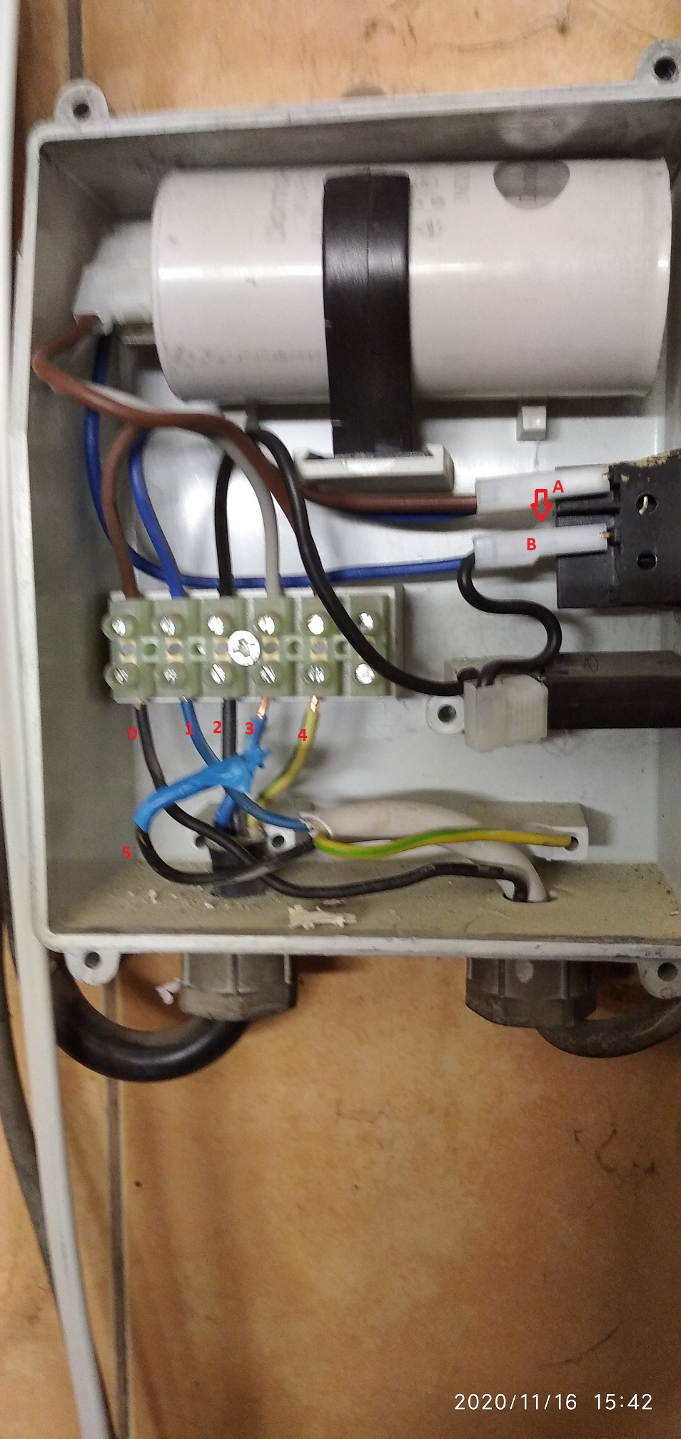

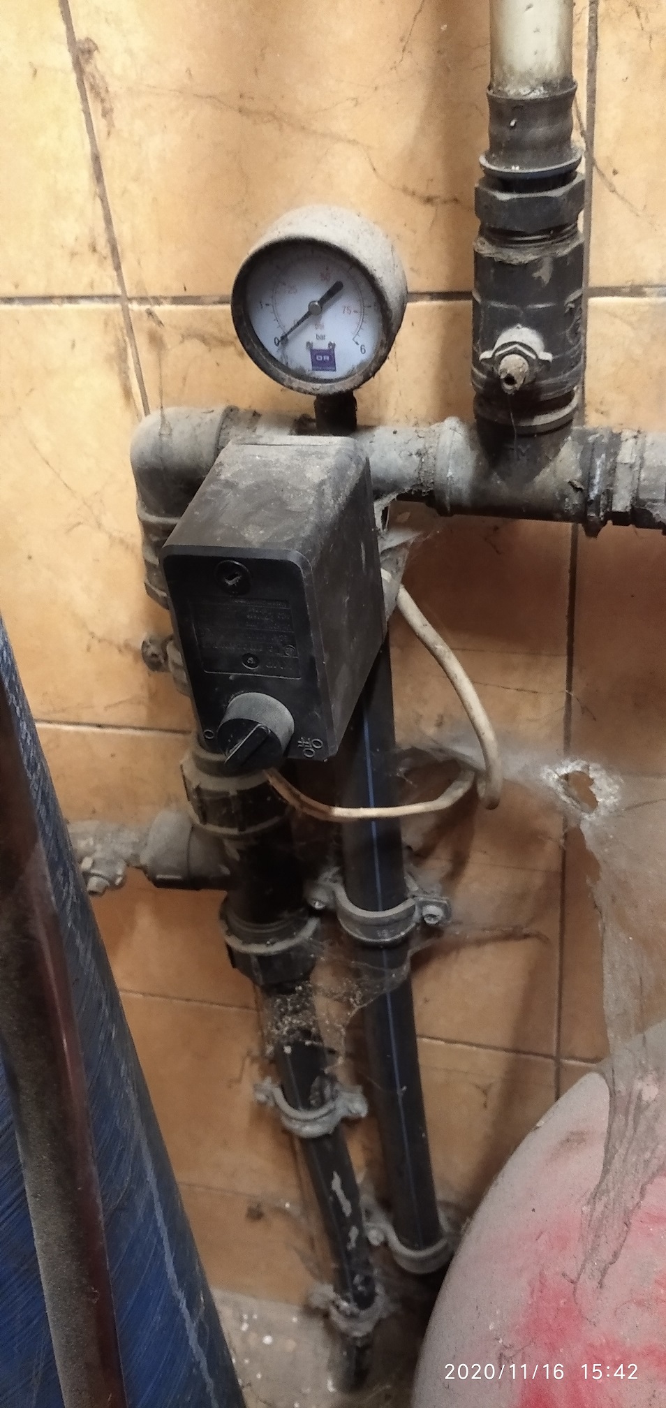

Ne visai suprantu kodėl taip sujungta. Yra trifazis giluminis siurbliukas , jo pačio nemačiau-gyliai po žeme. Nuo štai tokio reguliatoriaus
ateina 220v į šią dėžutę laidais 1 ir 5.
. 1 nulis 5 fazė. 5 kažkodėl už izoliuotas ir vietoje jo, tiesiai iš skydo pajungta fazė laidu 0 nors laide penki atsiranda fazė junginėjant reguliatorių . 0 ir 1 eina į jungtuko A , įjungus ant B , fazė per šiluminę (ar kas ten ) ant siurblio laido 2. 0 (laidas 1) nuo A ant B , iš B Į kondensatorių . Iš ten rudu ir pilku ant siurblio laidų 3 ir 4. Reziume siurblio maitinimo kabelio laidas 2 turi 220v , laidas 3 100v ir laidas 4 taip pat 100v. Aišku nesisuka (o gal ir sudegęs). Noriu paklausti ar čia normaliai pajungta? Taip pat niekaip nesuprantu kodėl visa tai jungta su kondensatoriumi kai name nuo jo pastatymo yra trifazė. Reguliatoriaus 220v ant magnetinio rytės ir viskas ... ar klystu?

Jei variklis vienfazis, tai ir jungiasi per kondensatorių (patikrink ar sveikos apvijos ir kiek maždaug Omų).
A ir B ten "rankinis" / "automatinis" (galimai).
Tiesiai iš skydo matomai "apėjo" reguliatorių, jei jį įtarė...
Siurblys gali nepasileisti dėl užkirmijimo ar kokios kitokios mechaninės priežąsties, nebūtinai dėl elektrinės (pamatuok vartojamą srovę).

Tai nors ir sako, kad trifazis, greičiausiai vienfazis ? Ir iš kondensatoriaus tie po 100 v bus normalu į variklio paleidimą? Na, tada jį reik lupt lauk nes jis jau gana ilgai neveikia. Bus užrūdijęs jei ne sugedęs. Kadangi labai gyliai lups firma... Dėkui.

https://www.vandens-siurbliai.com/2015/07/giluminio-siurblio-pultelio-pajungimo.html
Kadangi esamu momentu slėgio nėra, tai siurblys bus atjungtas sausos eigos relės, turi būti rankinis priverstinis paleidimas, kol vandens slėgis įjungs relę.
. dėkui..
