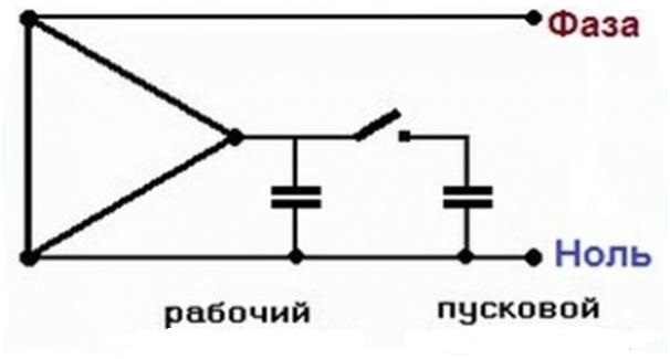

Dar noriu paklausti, vėl variklis. Kokius parinkti kondensatorius? Yra siuvimo mašina 1022m orša. kiek radau apie jos variklį info, rašo " 0.37 kV" .Ji trifazė. Radau aprašymą 100w 7μF darbiniams kondensatoriams ir tris kart didesnio talpumo paleidimo kondensatoriui. Tai norint ją pabandyti paleisti vienfaziame tinkle reikia "trikampio' . darbinio 26 μF ir apie 78 μF paleidimo kondensatoriaus? jungimas butu ...?

Kadangi pramoninių mašinų variklis sukasi pastoviai ir daznai nepasileidineja,pabandyk apsieiti be paleidimo kondensatoriaus.

Vikis, siūlai iš rimties būsenos prasukti su ranka ? Geriau vietoje jungtuko dėti mygtuką - nepamirši atjungti.
