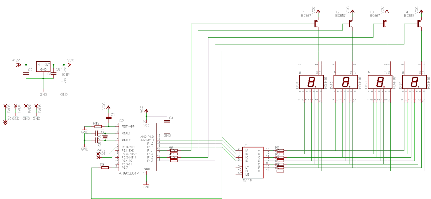

Tu apie 7segmentu?
Vienu metu ijungi viena idikatoriu, kitu momentu dega jau kitas.
Tarkim 1/2ms sekundes ant pirmojo dega "1", 1/2ms antras rodo 5. Jie dega paeiliui. Bet jie keiciasi ant tiek greitai, kad akiai atrodo jos jie dega abu. Very Happy
gali pasisemt is sito http://www.auram.de/image/uhrsch.gif

#include (....)
void isvestis(short buf);
char num[ ] = {0x7E,0x0C,0xB6,0x9E,0xCC,0xDA,0xFA,0x0E,0xFE,0xDE}; /aprasyk cia savo skaiciukus t.y kaip atrodo (0,1,2,3,4..)
short skaiciukas,a,b;
void main()
DDRD = 255;
DDRB = 255;
isvestis(123);
while(1);
{short sk;
sk=buf%10; //paima paskutini skaiciu
a=1; //skaiciai ijungiantys segmentus a bus paskutinio segmento
b=4; //bus pirmojo segmento
while (a>=b)
PORTD=a;
a=a/2;
PORTB=num[sk];
// cia reiktu uzlaikymo nauduok pvz delay_ms(0), bet reik atitinkamos biliotekos
buf=buf/10; /isbraukia paskutini skaiciu
sk=buf%10; /paima paskutini skaiciu.
matai as rasiau savo schemai. as mane segmentai jungiesi prie PORTB, o patys indikatoriai keitesi-persijunginejo PORT D.
