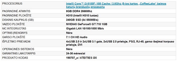

imčiau šitą (280eu)
gal kiek ir silpnesnis bet turėtum naują su 24ar 36 mėnesių garantiją. GPU...galėsi atsinaujinti jei galvosi , kad reikia.
