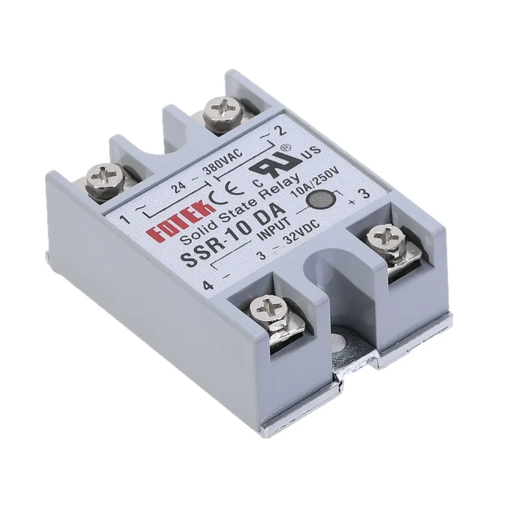

Turiu keleta uzsilikusiu tokiu SSR reliu - skirtos AC srovei.
https://ae01.alicdn.com/kf/Ha0b1ee5d3a0341e597f4db3f06501358f/1pcs-SSR-10DA-10A-Solid-State-Relay-Module-3-32V-DC-Input-24-380VAC.jpg
Klausimas - ar galiu per jas valdyti DC srove? 12V max 2A.

Jei srove nukris zemiau SSR palaikymo sroves - gali, arba dar reikes kazkokiu budu sudaryti salygas trumpam dingti srovei.
Bet maziau vietos uzims mazike relyte arba tranzistorius su/be diodu.
Nelabai supratau jusu atsakymo. Tos reles, kurias turiu, valdomos DC srove. Tokia srove ir valdysiu. Bet valdomoji srove (Load'as) pagal rele turi buti AC, o as noriu su ja valdyt DC srove. Klausimas - ar galiu, ar ne? O del vietos, tai mano atveju vietos trukumo nera, del to ir noriu panaudot komponentus kuriuos jau turiu...

https://en.wikipedia.org/wiki/TRIAC
Simistorius turi toki parametra kaip minimali palaikymo srove, kuriai nukritus jis issijungia, todel jei pas tave bus tokia apkrova, per kuria srove nenukrenta zemiau sio parametro, tai vienakart ijunges, tu jo neisjungsi neisjunges maitinimo (nenutraukes grandines apkrovos dalyje).
Jei SSR modulyje bus papildoma schema, kuri trumpam uztrumpins simistoriu, ar sugeneruos perejima per 0V, tai simistorius issijungs.
Jei turi minimalius elektronikos pagrindus, tai nera cia ko nesuprasti.

pb19 rašo:
Ne

Lai pasitikrina ar tikrai pas ji gryna DC, gal pulsuojanti ar trukinejanti, tada gali valdyti be jokiu priedu, o jei ne, tai arba iskart tegul naudoja OptoFET'a, arba rele.

Matosi, kad niekada nesusidūręs su tiristoriumi.
Jei tiristorių prijungsi prie nepulsuojančios DC (nuo akumuliatoriaus, išlygintos DC su kondensatoriumi), ir į tiristoriaus valdymo koją (Vartai, Gates) paduosi signalą - tiristorius atsidarys. Bet nutraukus signalą - tiristorius ir liks atsidaręs. Jam uždaryti teks atjungti maitinimo šaltinį arba užtrumpinti jo katodą su anodu.
Tas pats ir su simistoriumi, tik skirtumas nuo tiristoriaus tas, kad čia du tiristoriai prijungti priešingais poliais, kad galima būtų valdyti kintamą srovę.

hencia viską teisingai pasakė - SSR skirta AC turi optroną ir valdymo schemą su simistoriumi komutavimui, o SSR skirta DC komutavimui turi tranzistorių. Dar galimas variantas kad AC relėje stovės tiltelis su tranzistoriumi, bet vistiek geriau dėto tokią kokios reikia

Sveiki, aciu kad paaiskinot. Atsakymo "ne" pakanka, bet zinojimas kodel, nepamaisys Wink
