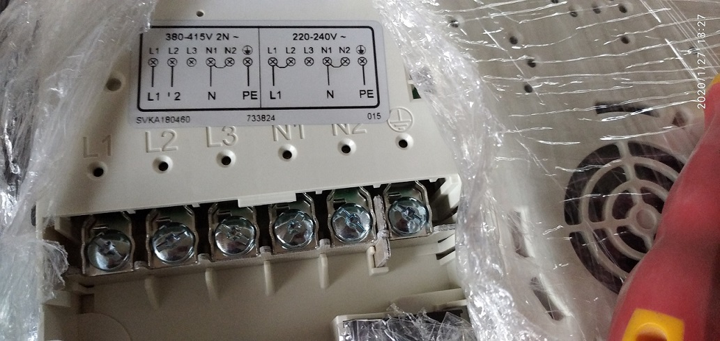

Kiek matydavau budavo "nupiešti" visi jungimo būdai. Čia reikia suprasti, kad trifazis jungimas "savaime aišku", o parodyta papildomai vienfazis ir dvifazis pajungimas? trifazę galima jungti nors gamintojas nenurodo tokio pajungimo? (bet kontaktą L3 įdėjo.)

Korpusas su kontaktais "universalus" ir specialiai tik dvifazei kaitlentei neverta terliotis su gamyba, tad reikia vadovautis tuo kas nupaišyta. Tik dėl įdomumo, multimetru gali pabaksnoti tą L3, įsitikinti, kad "ore kabantis".
Jei prijungus L1 ir L2, kažkas neveiks, tuomet bus galima ir apie L3 pagalvoti. Smile

Čia standartinis jungimas - kaitlentės vienfazės, tik arba visos kabo ant vieno laido, arba didžioji ant vieno, kitos ant kito. Geriau L1 ir L2 atskirai nuo trifazės, jei yra galimybė.

Dvi fazės.. nuliai su "peremičke"...trečia fazę orkaitei paliksiu. Vis gi reikia "paveiksliuku" vadovautis, būčiau greičiausiai tris jungęs nors jei kontaktas " tuščias" nieko blogo nenutiktu..gal. Dėkui už paaiškinimą.
