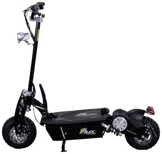

Sveiki, yra elektrinis skuteris : [img] https://i.otto.de/i/otto/16666738?h=520&w=747&sm=clamp [/img] Situacija tokia kad reikia pakraudineti isimtus akumuliatorius (lengviau isimti akumuliatorius ir parsinesti krauti nei tempti visa skuteri prie elektros lizdo). Prasiardzius matyti kad is pakrovimo lizdo ir nuo akumuliatoriaus laidai sueina eina i motoro kontrolri.Klausimas ar as nuo orginalaus pakrovejo galiu tiesiai krauti akumuliatorius ar tas kontroleris regulioja pakrovima ir atjungia pakroveja ar dar kazka stebi pakrovimo metu?

jei ten svino akumuliatoriai, o is vaizdo panasus i kinieciu "sedevra" kuri taisiau, tai niekas ten nieko nestebi. stovi 2 arba 3 nuosekliai jungti akumuliatorisi kurie tiesiogiai jungias prie pakrovejo...

Vaizdas buna apgaulingas ir sitas daigtas su akumuliatoriais 46kg sveria tai paaugliui" viena ranka tampyti" nekazka Sad

akumuliatorius - pamatuok įtampą paspirtuke ant krovimo lizdo ir ant akumuliatoriaus, jei sutampa ar ant akumuliatoriaus žemesnė nepilnu voltu, reiškia gali jungti tiesia ( nusipirk lizdą kaip krovimo ir kištuką kaip akumuliatoriaus, sulituok teisingai kad +- sutaptų ir krauk namie). Kontrolerių, kurie reguliuotų krovimą man sutikti neteko. Vienintelis dalykas kas gali būti kontroleryje tai diodas nuosekliai pliusui - tam kad aptiktų pajungtą kroviklį ir užblokuotų variklio įjungimą (retas variantas) ir (arba) kad apsaugotų akumuliatorių nuo iškrovimo ilgam palikus su pajungtų į paspirtuką neužmaitintu 230V pakrovėju.

Skuteris laikomas garaze (pasiureje)kuriame nera elektros ir parsinesus akumuliatorius ( kurie labai nesunkiai issiima ir yra sudeti i brezentini krepsi su rankenomis kuri patogu nesti) jie uzima zymiai maziau vietos toje patalpoje kur yra kraunami nei stovintis visas skuteris. Aiskiau ?
Cia paveiksliukas kaip supakuoti akumuliatoriai tik dydid didelis tai ikeliu nuoroda.
https://eco-wheel.de/WebRoot/Store7/Shops/bdfb14f9-5f84-41d4-8d79-8bdda4697276/5914/A81A/C720/AC87/5863/0A48/3521/08E6/Elektro_Roller_Scooter_E-Flux_Freeride_X2_2000_Watt_schwarz_21.jpg
Akumuliatoriai paprasti svininiai. Daugiai pagooglinus radau kad net ir perejimu yra pirkti kad pakroveja sujungti tiesiai su akumais, vadinasi kaip ir sakete tas kontroleris krovimo nestebi.

Zamolski reiktu nafieg baninti is cia jau... scooteris kinu "sedevras", visas is metalo, jokio svorio taupymo nenumatyta, variklis sepetinis ir dar per grandine suka galini rata, zodziu blogiau padaryt neimanoma, todel sveria jis vos ne kaip krosinukas... Tuo tarpu 4 siek tiek didesni nei UPSo akumuliatoriai manau isivaizduojama kiek sveria, ir jei kaip sakoma nesunkiai issiima tikrai variantas juos panesiot...

Beje autoriui, su situo sedevru buk pasiruoses netiketumams, sudegus valdiklio jeginiam tranzui (o su tokia konstrukcija tai tikrai anksciau ar veliau nutiks) scooteris pasileidzia pilnu gazu, tas kuri as taisiau trenkesi i borta, sulankste sake, stabdzius, o vadeliotojas vos sprando nenusisuko.

...sudegus valdiklio jeginiam tranzui (o su tokia konstrukcija tai tikrai anksciau ar veliau nutiks...
O kas ten su juo negerai? Naudojau ne vieną brushed DC kontrolerį, vienam išvis buvau 3x pakėlęs srovę šunto užlitavimu ir jokių problemų neiškilo visą sezoną. Mosfetas tiek pagal įmanomą įtampą, srovę ir šilumą (Rdson nesiekia 10 miliomų) įdėtas netaupant, variklis šuntuotas diodu, srovės ribojimas yra - nematau jokių priežasčių mosfeto pramušimui.

nu gal tavo buvo kokybiskesnis, tas kuri as taisiau sulituotas kazkokiu niekam tikusiu lydmetaliu, plokstes takeliai lupasi vien nuo ilituotu detaliu svorio, laidu kusys prilituotas prie takeliu net jungtims vieta ploksteje nenumatyta.
Beje tavo pamineti mosfet parametrai yra stacionarioje busenoje (on ir off), didziausias issukis pagaminti patikima mosfeto valdyma kad tranzas nesudegtu junginejimo (ir PWM) metu.
