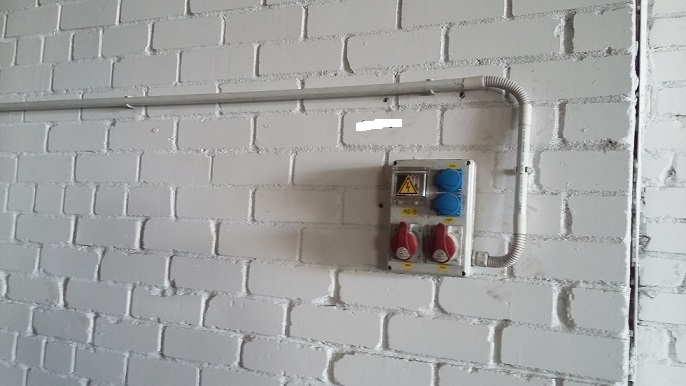

bus 6 tokios dėžės
Į jas jungsis įvairios staklės, (grežimo, tekinimo, metalo pjovimo ir t.t). Suvirinimo aparatai. Na, nesu girdėjęs, bet...ar reikia visoms dėžėms statyti trifazęs nuotėkio rėles.? Ar užtenka tik įžeminti stakles? Bėje del įžeminimo. Tik per rozetės šakute greičiausiai neužtenka sužeminti? Reikia papildomai atvesti nuo spintos ar užtenka iš rozečių dėžės kur ateis maitinimas?

5x6 kabelis dubliuos tris tokias dėžes. Atėjimas į vieną nuo jos į kitą. Tai jei statyti vieną nuotekio rėlę spintoje , rėlė , automatas ,kabelis, pirma dėžė ,antra, trečia... gal nebutina į kiekvieną kišti po rėlę?? Bet ar jų 'ne mėtys? "nuo tu "svarkių" ? pasitikslinsiu, 220 jungti galima nuo trifazės nuotekio rėlės?
ps. šiaip matosi patalpos naujos, keletą tokių dėžių yra pastatyta , automatas PS , kabelis iki rozečių dėžės ir dėžėje nieko , tik rozetės užjungtos tiesiogiai..

Firma su tokiais skydais dirba keletą metų. Dabar plečiasi ir persikraustė į naujas patalpas. Nuo spintos atstumas iki staklių apie 90 metrų ir tai tik į vieną pusę.Aš suprantu ,kad tai nieko nekeičia bet apjuosti patalpas ižeminimo juosta...na ,pasiūs nafik ir tiek.. Nebent kalti kokį konturą lauke ...jei jiems to reikės. Skydai...tegul buna , manau galima juose prijungti stakles ne su rozete o tiesiogiai, prie skydo automato / nuotekio rėlės, bet niekas to neleis. Plečiasi , atkeliauja vis kas nors nauja, jie karts nuo karto persistato. Su "svarkėmis " taipogi nedirba vien tik vienoje vietoje. Kadangi keletą metų buvo "gerai" , neirodysi kitaip.. Vien žo nuotekis dėžėse ir įžeminimas... o jei cinkuotą vielą kopetėlemis? Dėkui už paaiškinimus.

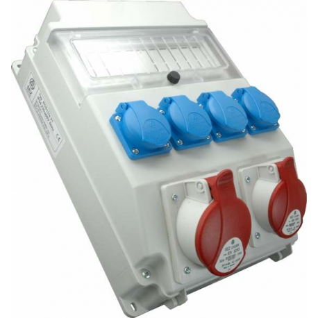

cia kur tavo pirmam poste "skydai" - cia yra statybininku naudojamos LAIKINOS instaliacijos paskirstymo mazgas. nes statomuose pastatuose nebuna elektros ir reikia laikinai issivedziot. ta va ant tokiu skydu ir daro. su lanksciais kabeliais. kai dar iosvis patalpose jokiu duru ir langu net nebuna. teko dirbt. butent su tokiais. galiu pasakyt - labai prastas sprendimas - nes nulis kabeliuose nudegineja labai daznai Very Happy net jei 6 kvadratu penkialaidis kabelis buna Very Happy paprastai taupo ant kabelio ir 4 ar net 2,5 kvadratu jungia - nes lengviau nesiot ir perkelinet. tipo prarabeliams pigiau "keist" Very Happy Very Happy Very Happy nes jie i tai ziuri tiesiog kaip i gedima - kuri galima "remontuot" ir sanaudos specialios buna. kabeliai nusimindo, skydai irgi daznai susidauzo ar isdega ir tiesiog remointuoja. vel perka. ir perka. ir perka. o kai visur vien nudegineja ir peilio su izoliacija nebeuztenka - jau toki kaip tu kviecia Very Happy Very Happy Very Happy
paprastai "tipiskai" buna kokiu 10-25 metru trifazio laido gabalas ir gale jo toks skydas. o ji numeta ant zemes ar prisukia prie kokios lentos laikinai. o is ten jau jungiasi savo trifazes staklytes ten visokias, sildymo aparatus - dregmes sugerejus, maisykles ir pan. cia taip vadinamas laikino elektros tinklo "segmentas". viena (raudona 3x16A) rozete skirta staklems, o i kita (paprastai raudona bet didesnioji - 3x32A) jungi arba kitas stakles arba sekanti "segmenta". segmento gale buna 3x32A kistukas. o visokie smulkesni darbai - junginejasi vienfazius prailgintuvelius - i tas melynas. paprastai taupo ant situ skydu - tai i vienfazes prisijungineja debesi visokio slamsto ir perdegina nuli Very Happy arba nulio kontaktas isdega paciam pulte Laughing nes per daug segmentu sujungia i eile...
jei segmentas su abiem 3x32A rozetem - cia pradinis issisakojimo. ir kabelis i toki jau 6 kvadratu turi but, o gale dar galingesnis (didesnis, 3x63A) kistukas - kurio rozete jau pradinej ivado dezej. paprastai to kistuko statybininkai niekur negauna pirkt - nes cia jau specializuota labiau Very Happy Very Happy Very Happy tai 32A uzdeda. arba kabeli tiesiogiai ant varztu prisuka.
cia labai nerimta - jei patalpos pastovios. supizdavot gali nuosirdziai - jei ten jie nori staklyna ant tokios slamsto jungt. Twisted Evil Twisted Evil Twisted Evil tu paaiskink kad cia laikinas sprendimas - o tu darysi rimtai ir atsakingais. Very Happy Very Happy Very Happy o jau nuo tavo "rimtos" instaliacijos gales tuos savo sudinus pultus junginetis Very Happy Very Happy Very Happy jei nedurni - supras Very Happy Very Happy Very Happy

oho zamolskis, ir netingėjai tiek rašyti Smile. Jei rimtai dėkui visiems už paaiškinimus. Kalbant apie tas dėžes.su rozetemis. Pastatas naujas . nauja instaliacija. kirtiklių spinta. Nuo jos 35 mm2 išvadai į metalines dėžes su automatais alia sp1 sp2 sp3 . Nuo tų sp 123 išvadai, na matyt darė kažkokia montažo firma,kopetėlemis ant sienų. vėliau plastikiniuose vamzdžiuose eina...nagi kaip manai zamolskai? kur? Smile Taaaip, į tokias dėžes ant sienų.. Jiems tų dėžių ir reikia tik ,kad daugiau . Nes yra tik keletas.. Senoje vietoje turėjau tokių nuimti dešimt, bet atvažiavo nauji patalpų naudotojai ir susitarė kad sumokes už jas jei paliks.. O tos dėžės prasidėjo pas juos prieš keletą metų, pirmoje vietoje jas sumontavo kažkokia montažinė firma. Na aš gal ir nedirbu montaže, bet tai kaip montavo firmos su savo atsakingais už el. ūkį? Bėje, juos tikrino ir darbų sauga, buvo tik pastaba kad kabeliai būtu vamzdžiuose.dėl galimų metalo dulkių. Nors vėlgi, naujame pastate atvažiave sudėjo infraredinį patalpų šildymą ant lubų laidais be nieko. Nuotekį būtinai, įžeminimą greičiausiai reiks sukalti lauke , o dėžės ,dėžės greičiausiai liks. Keletą metų nebuvo su jomis jiems jokių problemų, jokių nudegusių nulių. ps visa tai atrodo taip....

as kur dirbau statybose - per diena i vienfazes rozetes tokiam pulte kaisiodavo maziausiai 20-30 kartu... trifazi mazai kas naudojo - tik as virinimui ir keli rimtesni - isoriniu sienu tinkuotojai-pastolininkai. tai pvz ateidavau, atjungdavau naglai visus ir ta pulta persitysdavau kiton vieton - tai kokiu 10 piktu iskart atlekdavo, kad ju "ivado taska" perkeliau ir dirbt nebegali Very Happy Very Happy Very Happy bet as buvau po generalinio rangovo jurizdikcijos sparneliu, o jie tik subrangovai Twisted Evil Twisted Evil Twisted Evil
tie pultai nera siaip blogi, bet nelabai tinka tavo atveju. geriau tiesiog iskart TIK rozetes montuot - jei kaip foto situacija. nes gaunasi kad beprasmiskai automatelius deliosi Very Happy jie turi but dedami plonesnio kabelio pradzioje, o ne galiniam taske, nors elektriskai kaip ir ta pati schema - bet saugumo prasme yra skirtumas.

o tavo foto su tuo pultu - tokio dalyko ner nei kvapo Very Happy Very Happy Very Happy ten butams tiktu tik Very Happy nors aisku penkialaide sistema visgi sioks toks progresas. nes penkialaide sistema yra tiesiog kaip dubliuotas konturas nekeliant kokybes paciam konturui.

Tokių skydelių paskirtis yra kaip rezerviniam pajungimui elektros įrankių, remonto, aptarnavimo darbams, kitiems kažkokiems nenumatytiems atvejams. Tokiose skydeliuose čia marods jau be jokių kompromisų privaloma nuotėkio relė.
