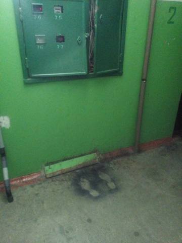

Jei tame sename skyde, PE laidininko prijungimo vieta, su įžemikliu turi ryšį tik per tranzitinės neutralės gyslą, tuomet jokiais būdais negalima jungti. Bus lygiai tas pat, kaip rozetėje nuo nulio pasijungti "įžeminimą".
Esu jau susipažinęs su tokiu galimu atveju, todėl neplanuoju pravedinėti jokių įžeminimų.
Kadangi visą instaliaciją šiaip jau reiktų keisti, o tai priklauso ne nuo manęs, reikalingas paprastas sprendimas. Kaip jau minėjau, nenoriu pridaryti rozečių virtuvėje nuo vienos atšakos, t.y. vieno 16A automato ir prie jo pajungti ir viryklę, ir skalbyklę. Kaip suprantu būtų per didelė apkrova. Todėl ir atvedžiau dvigyslį laidą iš svetainės, bet nuo jungiklio, kadangi nuo jo trumpesnis kelias buvo ir maniau kad bus galima tvarkingai pasijungti, bent jau taip supratau pakalbėjęs su elektriku. Jei vis tik to padaryti negalima, būsiu priverstas sujunginėti laidą ir vesti toliau iki artimiausios rozetės.
Bet kurio atveju viskas bus pajungta per16 A ivadini automatuka .... galingesnio greiciausiai neiseis kad netycia neatsitiktu taip:

Alexx rašo:
Iliustracija vaizdinga, bet neteisinga. Smile
Aš čia suprantu, kad atsistojęs ties skydo pertvara, kažkokius suodžius krapštė tai ir pribiro aplink batus ...
Ta prasme jei į butą kabeliai ateina nuo dviejų 16A automatukų, tai jungdamas skalbyklę prie vieno, o viryklę prie kito, nieko apkrovos padalinimo aspektu nepasieksiu?

Nežinau kaip kitur, bet mano blokiniame (1987m 3 kambarių) skyde du automatukai kurie aptarnauja maždaug po pusę buto. Kadangi virtuvė tarpe tarp dviejų kambarių tai ir rozetės joje vienis pusės pajungtos nuo vieno automato, kitos nuo kito, Patarčiau pasitikrinti atjunginėjant po vieną automatą ar verta kažką burti. Jei gausis užmaitinti nuo skirtingų - tada taip.
Kadangi virtuvėje pagal seną instaliaciją atvesta tik viena rozetė, tai be burtų nelabai ir apseinama. Nepaskaitėte pradinių mano įrašų.
