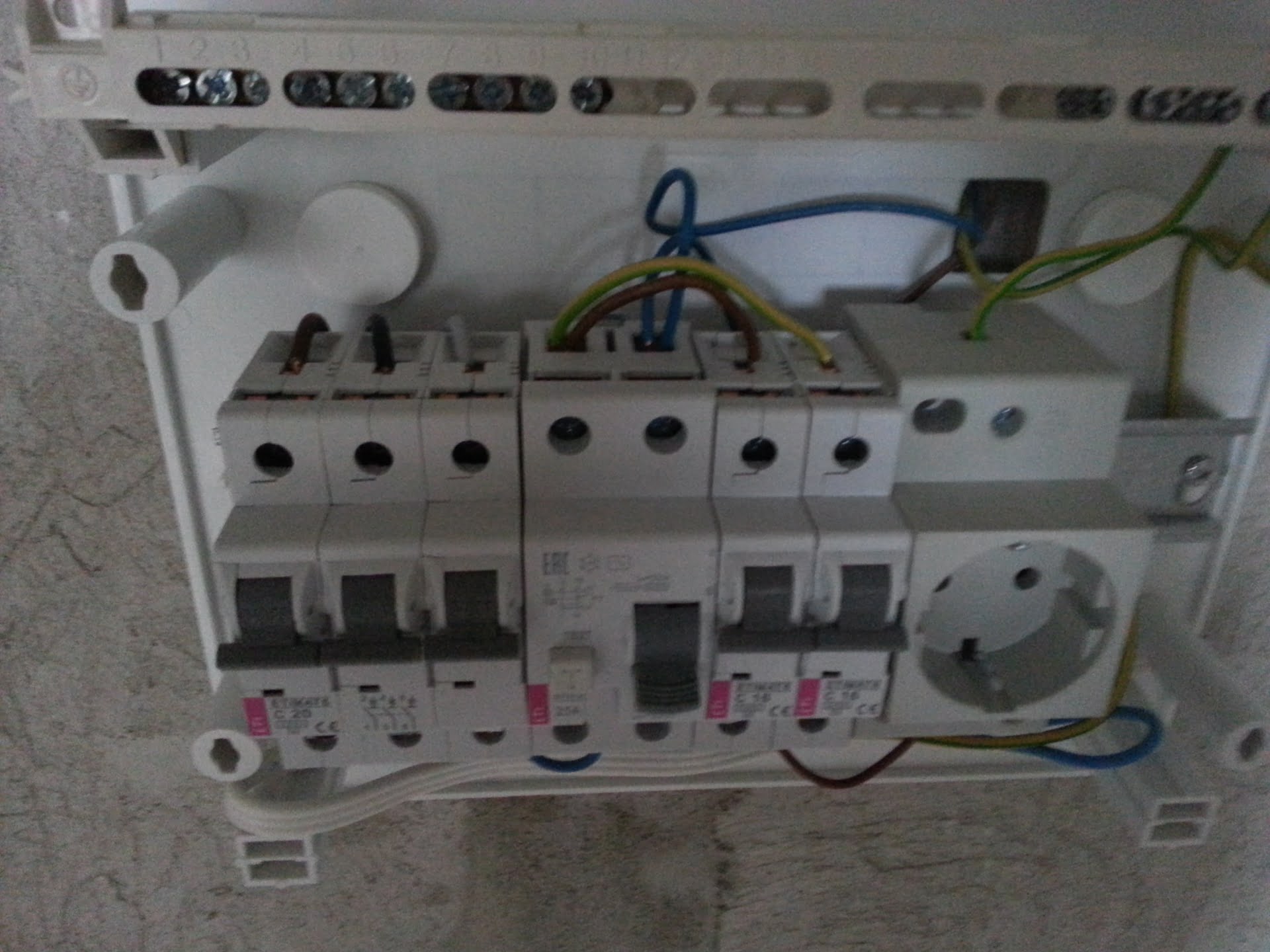

Sveiki, sesuo isigijo naujos statybos vieno kambario buta, pagal reikalavimus statytojas pastate bute skydeli bei viena rozete(dezeje) bei apsvietimo lempa. el.instaliacija bus vedziojama nauja. Norejau paklausti: el. dezeje yra automatas C20, kaip sprantu jis yra ivadinis. Bute kaitlente ir orkaite bus elektrine. Nuo kaitlentes bus vedamas 5x2.5mm kabelis iki skydelio, jam kaip suprantu tures buti statomas papildomas automatas, tik jei ivadinis 20A, tai tada koki autamata statyti kaitlentei?C16?ar ivadini keist i C25, kaitlentei tuomet-C20, o rozetem,apsvietimui palikt po C16?Taip pat kam atvestas tas baltas 3 gyslu kabelis ar tai silpnu sroviu,interneto ar kitoks kabelis?Aciu.

Užteks viryklei trifazio C16. O to trigyslio antro galo bute nėra? Gal, tikrai, jis nueina į silpnų srovių skydelį.

nepnašus jis į silpnų srovių. Pasitikrink: gal jis į vonią nueina, iš nuotėkio relės skydelyje.

o ko neapziuri, kas prie skaitliuko pastatyta? ivadinis automatas paprastai buna ten ir dar plombuotas kaip nors. i ta skyda gali prisdeliot ko tik nori, nes ten jau tavo vidaus elektros ukis. cia greiciausiai tiesiog padaryta laikinam naudojimusi ir tiek.
kabeli galima bandyt pamatuot arba lempa prijungt, jei ten nera ideju kam jis atvestas Very Happy nesiaiskindamas pats nieko ir nesuzinosi. o cia sunkiai kas isburs Smile
"silpnu sroviu kabelis" tai isvis skamba kvailai... Twisted Evil paprastai kiekvienas pravestas kabelis turejo ar turi kazkokia konkrecia paskirti - tiesiog reikia ja atrast.

aisku bandysiu issiaiskinti pas darbu vykdytoja kai nuvyksiu i buta apie ta trigysli kabeli, bet kai apziurinejome buta, pardavimo atstove uzsimine apie ''silpnu sroviu kabeli'', tad ir klausimas gal zino kam jis ir kaip yra naudojamas?

Egis_ rašo:
aisku Razz
paskiede nieko neraukianti boba kazkokia nesamone ir atkartot nebutina. gal ten koks nors apsvietimo/budincio rezimo ar skambucio atskirtas kabelis, arba laiptines/sandeliuko lempai priskirtai tam butui, arba kaimynas vagia elektra. Twisted Evil nesuk galvos, nukirpsi jei nereiks ir tiek Laughing
as tesirupinciau tik kad butu skaitliukas tvarkingas, kuo didesnis ivadinis saugiklis ir ivadinis kabelis kuo storesnis, nes ten juk reikes kazkokia sutarti su elektros tiekejais pasirasyt ir apskaitos tvarkingumas cia svarbiausia. o paskui kazka keist apie plombuota skaitliuka buna sudetinga Smile visa kita buto viduje nesvarbu - pasikeisi be problemu i kokius tik noresi ir kada noresi.

"silpnu sroviu kabelis" - internetui , stebejimo , apsaugos sistemom ir t.t. ..
bet sio atveju 3 gyslu kabelis gal bus naudojamas maitinti silpnu sroviu skydeli ?

tas kabelis niekur neprijungtus, skydeli laisvai tabaluoja,gal foto ir nesimato, todel ir kilo toks klausimas nes pats kabelis isoriskai neatrodo kaip paprastas monolitinis kabelis. Griztant prie kaitlentes ir orkaites, tai joms statyti bendra c16 automata ir nesukti galvos?Aciu.

kiek man teko matyti pilnai įrengtus butus vilniuje tai vedama į kaitlenę būdavo: 5x4mm o kaikur ir: 5x6mm.
Beto man tas pats skydelis įdomiai atrodo: viršuj ten sujungta Rudas laidas (faze) su geltonu žaliu (įžeminimu).
O laidai visi monolitai skydelyje?

Įsirenginėjant butus, kabelių kvadratūra labai priklauso nuo to, kokį ulėktriką naujakuriai suras. Smile

taip, cia naujos statybos butas Vilniuje. Pagal reikalavimus bute statyojas irenge tik skydeli, jame padare rozete ir isvede apsvietimui lepmute, kad galetu priduoti nama. Visa kita buto instaliacija tenka isivedineti paciam. Skyde kaip matot ateina triju faziu kabelis, stovi ivadinis automatas C20, nuotekio rele, automatas rozetui ir automatas apsvietimui, na ir zinoma viskas dezeje sujungta taip kad veiktu ta rozete ir apsvietimo lempa ijungus automata Smile Kaitlentei bus vedamas kaip ir numatyta 5x2.5mm kabelis. Dvi fazes - kaitlentei, viena faze orkaitei. Ilgis nuo skydo iki kaitlentes apie 10 metru. Sujungta viskas skydely paprastai laidais nenaudojant sujungimo ''krokodilu'', del to matomai ir laidai naudoti ne ''pagal spalva'' Smile
