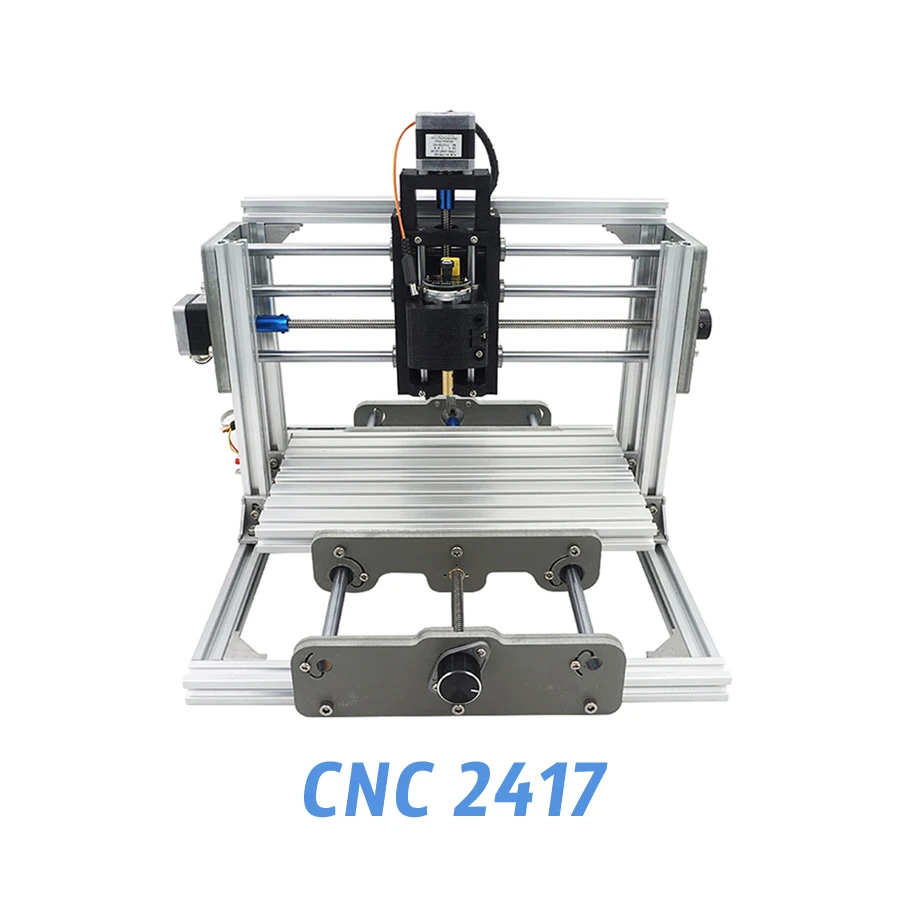

Sveiki turimos tokios nedidelės CNC staklės
Jų kontroleris padarytas arduino nano pagrindu (Atmega 328P)
Jų valdymui naudojau bCNC programą. Pradžioje viskas kaip ir veikė, po to per šia programą nusprendžiau pakeisti ašių max travel (reikšmės $130 $131 $132) Programai reikšmes berašant ji pakibo. Rezultatas gavosi toks, kad staklės tapo nebevaldomos. Bandžiau įrašyti įvairias GRBL versijas tačiau kol kas nepavyko padaryti kad viskas veiktu. Kol kas geriausias rezultatas su GRBL 0.8c, veikia visos ašys, tačiau neveikia motoras ir limit switchai.
Galbūt kas nors iš forumo turi panašiais stakles, ir jeigu įmanoma gal kažkaip eitų nuskaityti jų GRBL. Nes kiek žiūrėjau tai kiniečiai naudoja šiek tiek modifikuotą GRBL failą, kuriuo (dėl gamybinės paslapties nesidalina).

viskas cia aprasyta kaip ka ir kur sukonfiguruoti
https://github.com/gnea/grbl/wiki
http://www.instructables.com/id/GRBL-Pinout-Arduino-Nano-v30/

dar yra skirtumas tarp 08ir 1,1 grbelo ten variklio valdymo pinai skirtingoj vietoj. o 8 ir 9 grbelo hexsas neveikia su varikliu nes ten programoj lygtais 1000 rpm pastatyta ir kontroleris neatiduota pilnai signalo. su 1,1 jau galima konfiguruoti greiti.

Originalas buvo grbl0.8c su kinieciu sukeistasis D išvadais, kurie kontroliuoja ašių judėjimą ir lazerį.
Kaip suprantu reikia keisti pinu mapingą, kuris yra cpu_map.h failiuke?

jaigu noresi v1.1 jo

Bandžiau standartinį Grbl nuo 0,8 iki 1,1 nė su vienu neveikė taip kaip reikia.
Todėl pin mapinga reiks keisti būtinai.

Pavyko, dar kartą ačiū už pagalbą.
Reikėjo sukeisti krypties ir impulsų išvadus vietomis.
