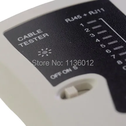

Sveiki, gal numanot kas gamina tokias lipnias etiketes nedideliais kiekiais? Medžiaga skaidri, grublėta. Vidinė pusė nudažyta, po to dengta klijais.

water slide decal paper

Idomus variantas, bet nagu perbraukus tikriausiai liktu skyle?

Užlakuoji ant viršaus purškiamu laku ir viskas o.k.
Šiaip tai ir nelakavus gerai laiko, reikia pastangų, kad nugramdyt...

mažais kiekiais nieko geriau nesugalvoju kaip skaidrus lipdukas + baltas dažas UV spausdintuvu. na po to formas išpjaustyt kad ir ploteriu.
Jei kaip nuotraukoj tai skaidrus PVC lipdukas su juoda skaitmenine spauda.

Abiem pasiūlytais atvejais klijai ir dažai randasi skirtingose pusėse. Griežtai vienoje turi būti. Vieną pasiūlymą jau esu gavęs.

O pirma priklijavus dvipusiai lipnią baltą plėvelę.Paskui ant skaidrios plėvelės atspausdinti užrašą (negatyvą ir veidrodinį ) ir užklijuoti.Nesigautų ?

Na tokiu atveju mūsų kraštuose tai nebent tik šilkografija žinau. Jei surasi kitokią technologija, pasidalink - man pačiam įdomu.
