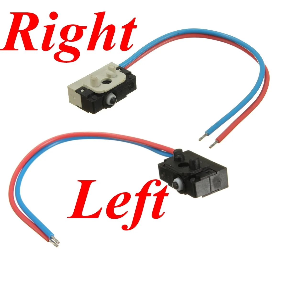

Iškilo problema, įjungus signalizaciją, iškart pradeda pypsėt signalas, suveikia ji. Kur yra davikliai kuriuos reiktu tikrinti? Kaip juos patikrinti? Ar gal čia kažkur kitur problema? Auto 98m.

kaip su gamyklinę nežinau,bet turbūt principas kaip ir visų,mato kažką atvira,gal duris kokias ar pan,bet kadangi bora,tai golf 4,tai galima daryti išvada,kad spyna kažkuri nulinko,o tiksliau galinukas esantis joje.

Kas tas ''galinukas''?

ernix rašo:
https://ae01.alicdn.com/kf/HTB145XFLpXXXXcrXVXXq6xXFXXXW/2016-Brand-New-Left-Right-font-b-Door-b-font-Lock-font-b-Micro-b-font.jpg

todel kad tas (galinukas) ir atsakingas uz atidarytu duru indikacija, kai jis sugliucina, tada ir sviesos uzsidega ir signalke suveikia,

Tai žodžiu tiesiog keisti tą galinuką ir tiek? Tame ir bus problema dėl visų klaidų?

ernix rašo:
reikia ne keisti aklai,o tikrinti Exclamation

o tą galinuką išeina pakeisti? ar tik su visa spyna?

ernix rašo:
jei jį turi įmanoma,arba su visa spyna,arba gręžt paprasta kaip pas antra golfa Very Happy

ernix rašo:
eina pakeist lengvai, maziau klausinek, daugiau dirbk su galva Smile)
