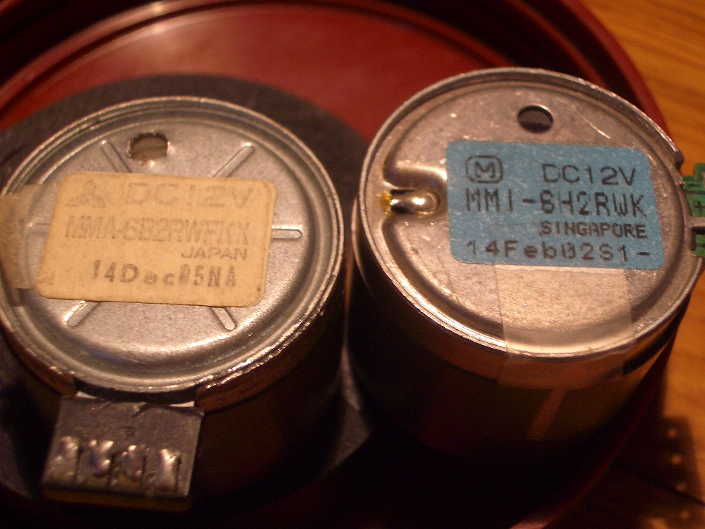

Sveiki, reikalingi tokie DC varikliukai, kur būtų galima įsigyti?
Reiktų ~10-20vnt

ką Mitsubishi atstovai apie tai sako?

Kažin ką gali sakyti Mitsubishi atstovai kai jų paklausi apie 1986 m vasario mėn gamintą prekę. Ten žmonės jau seniai pamiršo kaip tokie gaminiai atrodė.
Šitie varikliukai su elektroninio reguliavimo schema kuri yra viduje. Tai buvo geri varikliukai. Po to gamybą atpigino ir visi varikliukai buvo su išcentriniu kontaktiniu reguliatoriumi, dar vėliau kasetinių magnetofonų rinka mirė.
Naujų tokių tikrai jau nėra, naudotų tokį kiekį nežinau kur rasti.
Panašiausi yra čia, kiek suprantu su išcentriuniu reguliatoriumi, arba išvis be reguliatoriaus

Tame ir esme, kad ukrainoje yra naujų kiek nori po 15e Smile
Bet ten matosi zmogus perpardavineja, nes turi kruva ju, noretusi rast pigiau

Nieko čia stebuklingo, tradicinis dešininis kasetniko varikliukas. Ir ne Mitsubishi, o Matsushita, jei ką (senas jų logo čia, vėliau tą apvestą "M" raidę pradėjo vietoj jo naudot ir ant varikliukų, ir ant kondikų). Iš esmės analogas būtų bet koks dviejų greičių dešininis 12vdc varikliukas. reikėtų pirma pasiaiškint ar šis yra 1600/3200rpm ar 2000/4000rpm. Originalų tokių nerasi jau niekur, nebent laupyt senas dekas ir žiūrėt. Nors dešininiai (CW) rečiau sutinkami, dažniau kairiniai (CCW). Kokių Mabuchi kitaiskų naujų galima gauti bandyti per kokius katalogus ar ebay.

analoga maciau naudoja toki:
2000-4000rpm

/\ O kokiam tikslui jų tiek daug reikia? Dekas restauruoji ar šiaip kokiam projektui? Nes užsiraut ant tokio kiekio kasetnikų ir dar su CW varikliais retokas atvejis... Smile Aš pats kasetnikus dar retro technikos mėgėjams kartais tvarkau, bet dešininių variantų turėjau gal tik porą per kelis metus (labiau boombox'uose Smile ). Šiaip, jei reikia būtent išlaikyti Matsushita, tai surasti bus sunku. Galima bandyti ieškoti Mabuchi, jie irgi visai normalūs yra. ebay tikrai kažką surastum. Deja, bet CW 12v nebeturiu.
